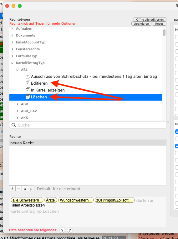

Hallo Herr Kneußel!
Sie können allerdings in der Historie jederzeit alle Änderungen nachverfolgen.
Die Berechtigungen zum Löschen eines gesamten Eintrags können Sie per 'Löschen'-Katagorie in der Rechteverwaltung vergeben.
Vor dem Editieren des Karteieintrags-Textes kann mit dem Editieren-Recht geschützt werden.
Ihre Tests haben Sie mit einem Mitarbeiter gemacht, der weder in der Gruppe 'MFA' noch in der Gruppe 'Arzt ist'?
Ich hatte in diesem Thread gelesen, dass ein Eintrag älter als ein Tag nicht bearbeitet werden kann, wenn beim Editieren ein Recht vergeben wurde.
https://forum.tomedo.de/index.php/34294/custom-karteientrag-schutzen?show=34294#q34294
Das Löschen habe ich jetzt gesehen gilt nur, dass man den gesamten Karteieintrag nicht löschen kann, nicht aber, dass man bei zB Anamnese den text nicht ändern kann....
Habe mir das ganze nochmal angeschaut. Die Logik ist meiner Ansicht nach die folgende:
Wenn ein Nutzer das Recht zum "Editieren" eines Karteieintrages hat, dann kann er am gleichen Tag den Karteieintrag beliebig verändern. Am Folgetag kann ein Nutzer mit Editierrechten nur noch ändern, wenn er auch das Recht 'Ausschluss von Schreibschutz' hat. Hat er dieses Recht nicht, dann muss er zum Editieren zuerst das Schloss betätigen. Das hat in meinen Tests auch so funktioniert.
Wenn Die generell verhindern wollen, dass bestimmte Nutzer bestimtme Karteieintragstypen editieren können, sollten Sie das 'Editieren'-Recht entsprechend einschränken.
Und genau darum geht es bei mir .... dieses Schloss gibt es bei mir nicht und das obwohl keine meiner Mitarbeiterinnen Administratorrechte hat... und diesen Fehler finde ich nicht...
