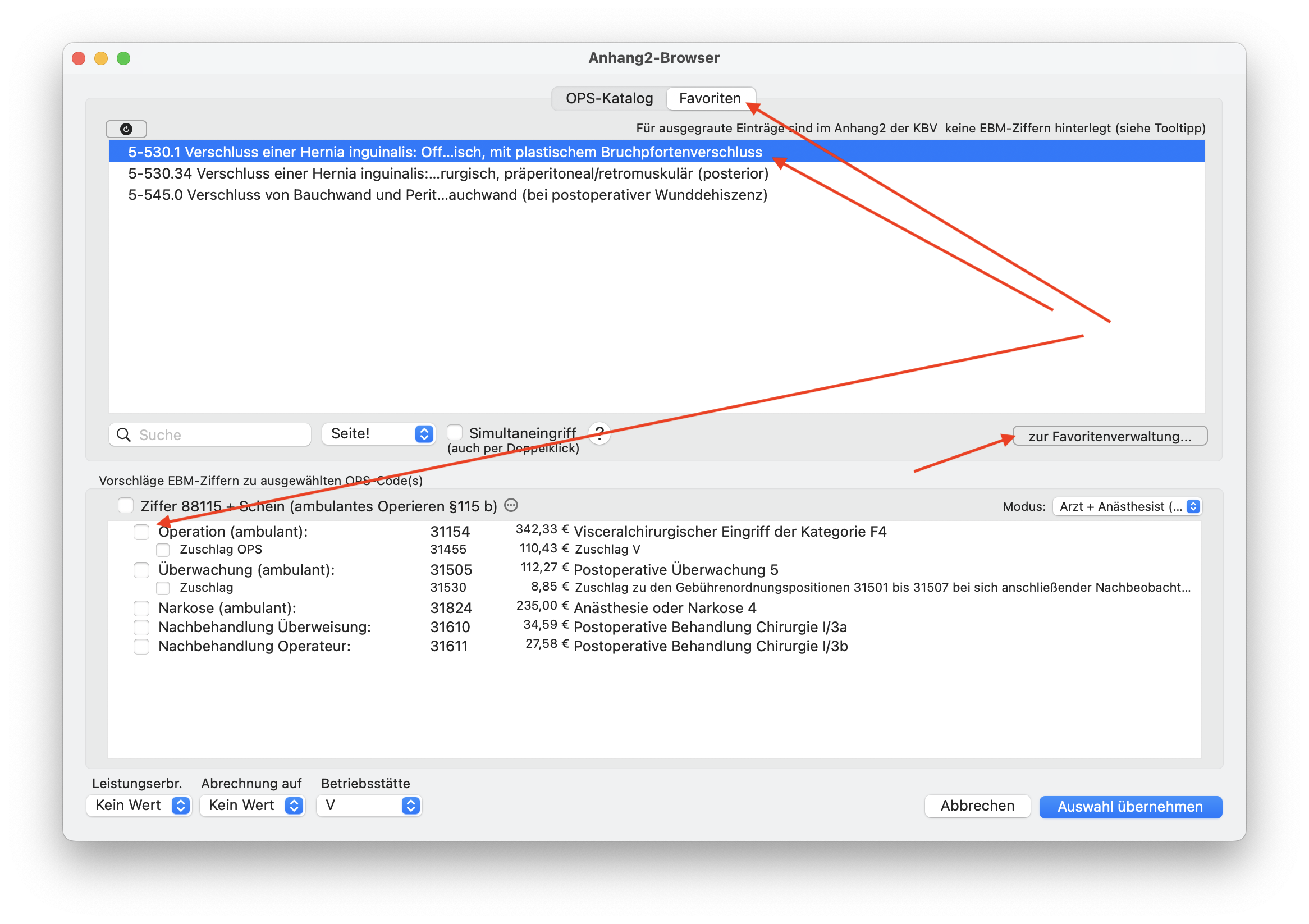

Am schnellsten geht es entweder mit vordefinierten EBM-Leistungsfavoriten (die den OPS-Code als Zusatzangabe bereits enthalten) oder (das von mir präferierte Vorgehen) über den 'via OPS'-Button. Auch dort können sie sich OPS-Favoriten hinterlegen und dann mit 2 Klicks den OPS-Code und den abzurechnenen Leistungscode auswählen.

Sie können 'via OPS' mehrere OPS-Codes erfassen. Die HauptOPS wird automtisch errechnet und der Zuschlag für die NebenOP auch vorgschlagen. Probieren Sie doch einfach mal in dem Fenster ein bisschen rum...
ja, zB über eine Aktionskette eine ganze Favoritengruppe (oder Teile davon) festlegen und dann bekommt man diese Liste von Leistungen zur Dokumentation angeboten. Vielen Dank!
