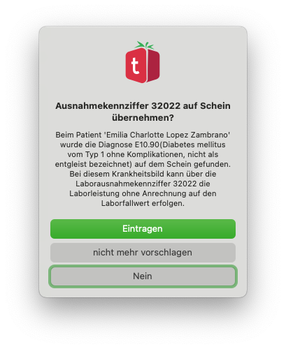

es ist aktuell ein Bug im Vorschlagen der Ziffern, wodurch keine Ziffern vorgsschlagen werden wenn der Auftrag per Order-Entry angelegt wird. Dies ist in der nächsten Version 1.131.0.23 behoben.
Dann sollte beim Setzten des Gelesen Haknes im Laboreingang und einer entsprechenden Diagnose(z.Bsp E10.90) und wenn das Labor die Abrehcnungsziffern (zBsp 32094 bei HbA1c) übermittelt. Solte folgender Dialog erscheinen.
