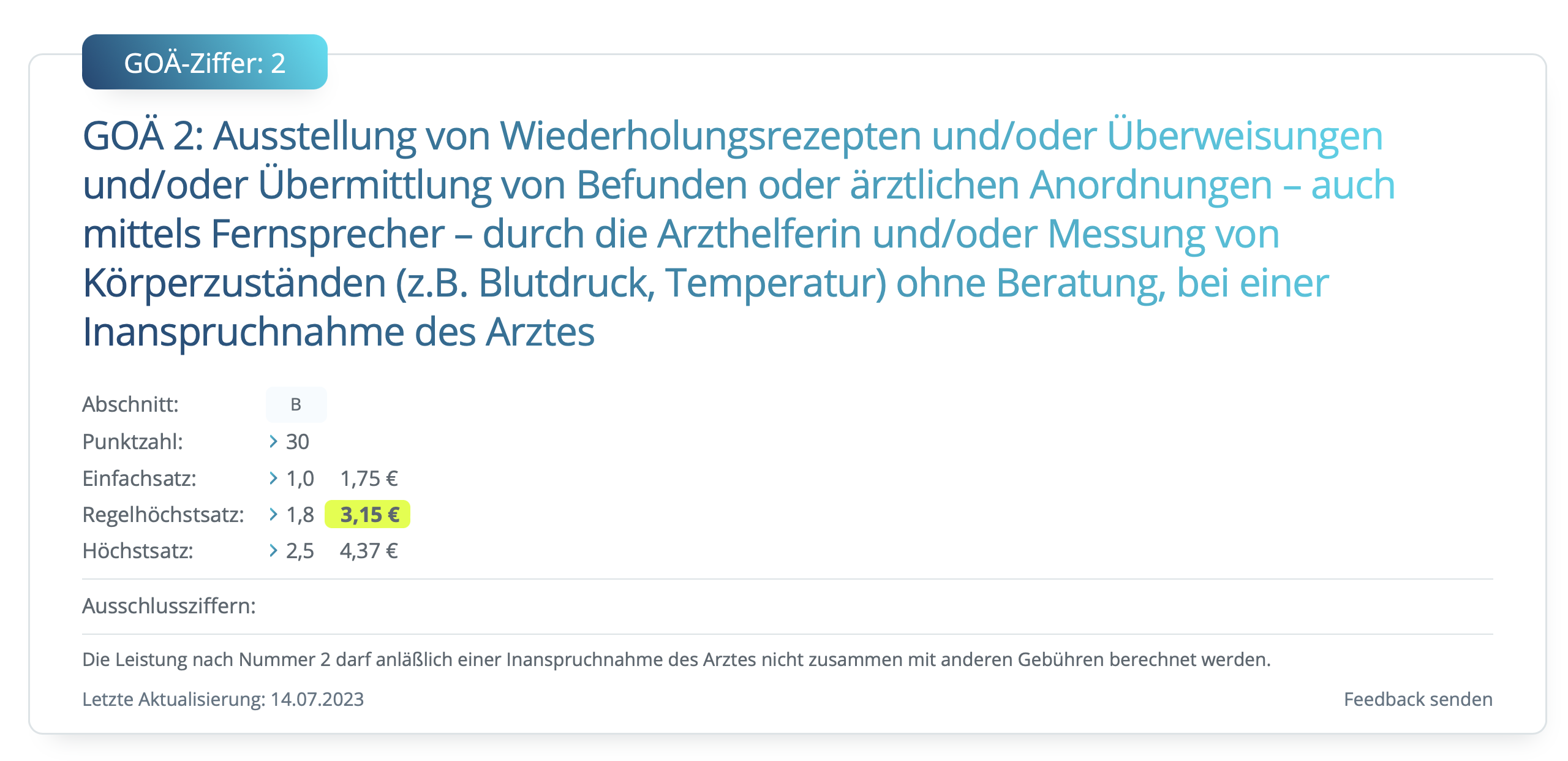

Ich habe eine Frage zu Änderungen im GOÄ Katalog. Ich lösche gewisse Leistungsregeln als Admin im GOÄ Katalog raus (zum Beispiel, dass nichts anderes mit Ziffer 2 abgerechnet werden darf- das ist so nicht richtig, denn Porto oder Kopien oder änhliches darf daneben abgerechner weren laut PVS).

1. Die Ausschluss-Leistungsregel bei GOP 2 ist eine Katalogregel und wird im Gegesatz zu den nutzerdefinierten Regeln bei jedem GOÄ-Katalog Update (nicht bei jedem Server Update) erneut gesetzt.
2. Laut GOÄ darf die GOP 2 mit keiner anderen Leistung abgerechnet werden
s. auch abrechnungsstelle.de
In tomedo können Sie die Leistung nach GOP 2 zusammen mit anderen Leistungen in einer Rechnung dokumentieren, die Leistungen müssen aber
- entweder in verschiedenen Sitzungen dokumentiert werden (Intervall > 2 Stunden)
- oder die unterschiedlichen Leistungserbringer haben
