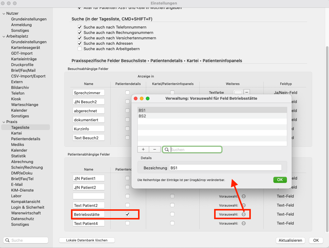

Als Übergangslösung könnten Sie für jede BS einen Marker verwenden oder eins der patientenabhängigen Felder, das man unter tomedo -> Einstellungen -> Praxis -> Tagesliste ganz unten konfigurieren kann. So sieht man zumindest relativ fix schon in den Patientendetails (lassen sich aus der Suche heraus schnell öffnen üder Cmd-D), wohin der Patient gehört. Die letzten Behandler werden in den Pat.-Details oben rechts auch angezeigt, d.h. evtl. geht das schneller als wenn Ihr Personal aufwändig in die Kartei schaut.

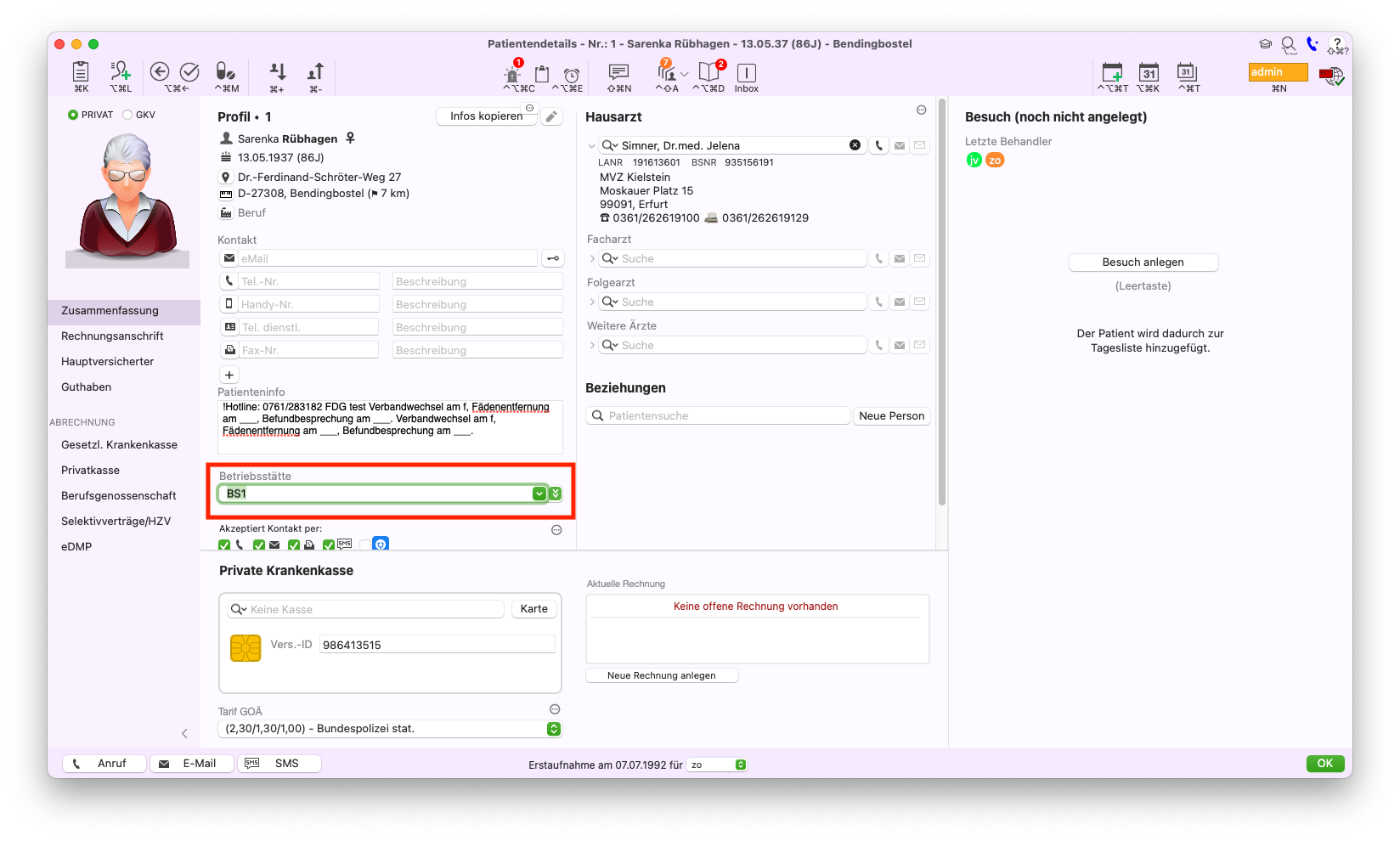

Der Vollständigkeit halber wollte ich noch kurz was zu den patientenabhängigen Feldern sagen: Es gibt da welche, die nicht besuchsabhängig sind: Hier können Sie eine Vorauswahl zwischen den beiden Praxen anlegen und pro Patient auswählen. Das muss dann allerdings 1x händisch erfolgen. Dann könnten Sie bzw. Ihr Personal die Auswahl schnell in den Pat.-Details sehen:
Ist natürlich nur ein workaround, das ist mir bewusst.

das Problem bleibt dabei das gleiche. In der Suche erkennen wir nicht welcher Patient zu wem gehört. Erst wenn wir die Kartei oder die Pat.Details öffnen. Dort erkennen wir es auch direkt am Behandler, sodass wir die Patientenabhängigen Felder nicht brauchen.
