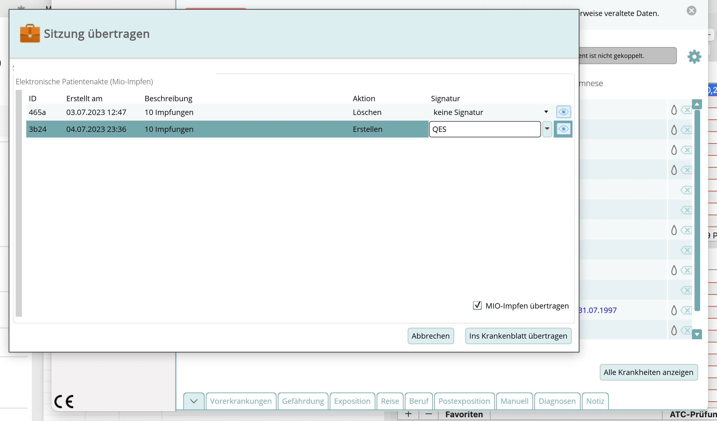

HEy Marc,
wir nutzen ePA 2.0 und mit AOK PLus ePA läuft die IMPF Mio per ImpfdocNE perfekt!!
Ich habe das grad am Montag mtin einem leitenden Angestellten der AOK PLUS probiert.
Funktioniert einwandfrei!
ZU beachten: es wird wohl jeweils nur eine DAtei als MIO hinterlegt.
BEdeutet wenn man eine 7. Impfung ergänzt, löscht man gleichzeitg den Datensatz mit 6 Impfungen und dies wird auch so angezeigt.
Mich hat das initial etwas verunsichert, aber dann war es logisch. Es darf eben wohl immer nur 1 Impfdatensatz mit allen in ImpfodocNE registrierten Impfen existieren.. Wird ein neuer angelegt, muss eben der alte gelöscht werden...

@Christian Schröter:
"Um Gottes Willen", wenn Sie alle Impfdaten schon in ImpfdocNE haben und Sie mit der ePA des PAtienten auch wirklich verbunden sind, erscheint automatisch eine MIO Häkchen am unteren Bildschirmrand von ImpfdocNE. Nun nur noch die Sigantur per QES auswählen. Das einfach klicken und der REst geht von alleine... (KOmfortSignatur aktiviert vorausgesetzt)....
Die eigentliche Arbeit ist das Einhacken der alten analogen Impfausweise in ImpfdocNE... das lassen wir uns auch extra vergüten.... (GOÄ)...
Das übetragen an die ePA per MIO wird ja einmalig mit 1,72 Euro pro Quartal per Kasse "vergütet"....
QES klicken nicht vergessen
