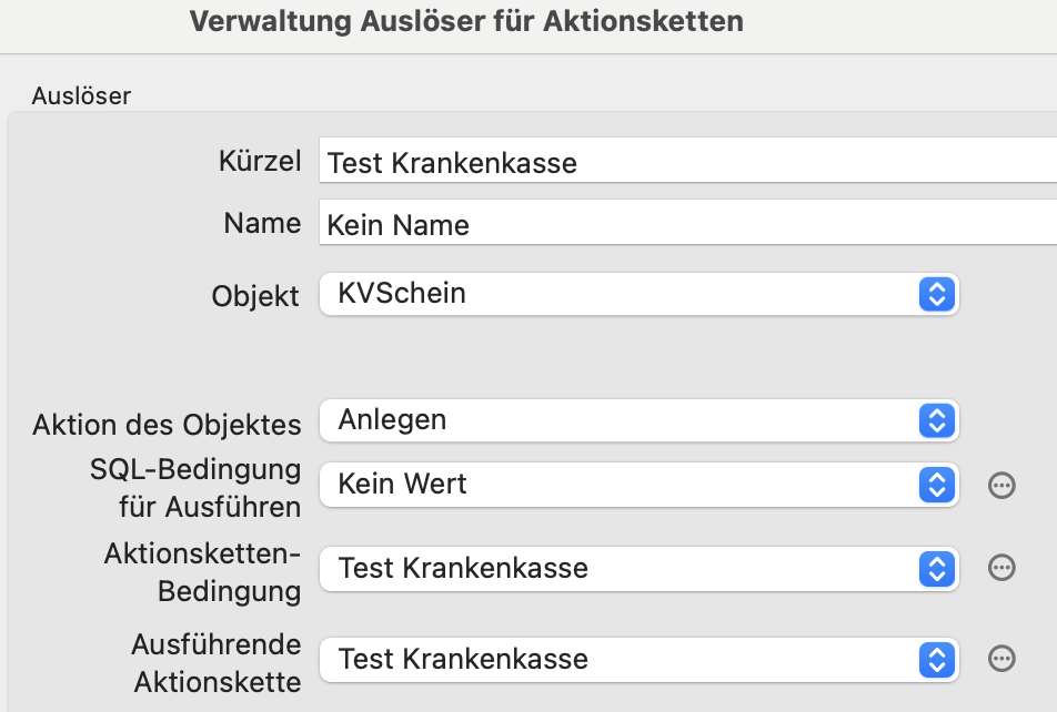

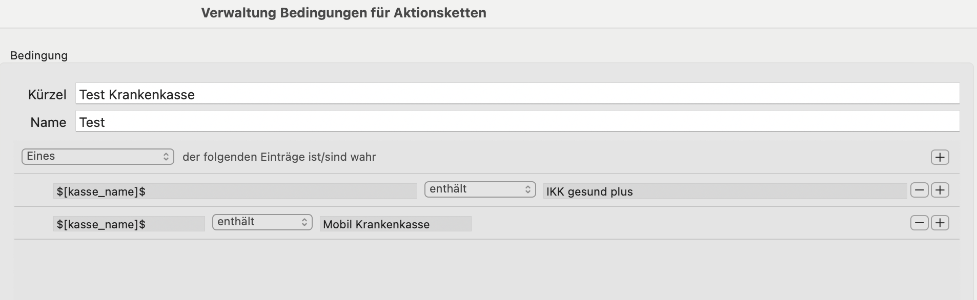

Ich habe darum versucht, die Warnung rein über eine Aktionkette abzubilden. Es klappt aber nicht, und ich verstehe nicht, warum. Können Sie mir helfen?
Hallo Frau Schock,
Nehmen Sie zunächst als Aktionskette nur den Hinweis "kritische Krankenkasse"
Dann nehmen Sie als Auslöser nicht das Anlegen eines KV Scheins, sondern besser das Öffnen der Kartei, denn beim Anlegen kann der Befehl noch nicht ausgelesen werden.
Sie benötigen auch einen Karteieintrag in der Patientakte, die alle kritischen KRANKENKASSEN auflistet, die können Sie in einem CKEauch ausblenden, also in der Kartei gar nicht anzeigen.
Wenn das funktioniert, können Sie als Auslöser auch versuchen, eine andere Bedingung zu konstruieren, z.B. dieAnlage eines DMP Falls. Wenn es nicht klappt gerne PN.

Sie haben geschrieben: "Sobald die Krankenkasse mit dieser Liste matcht können Sie einen Auslöser definieren."
Aber wie matcht das denn? Was muss ich denn einstellen?
