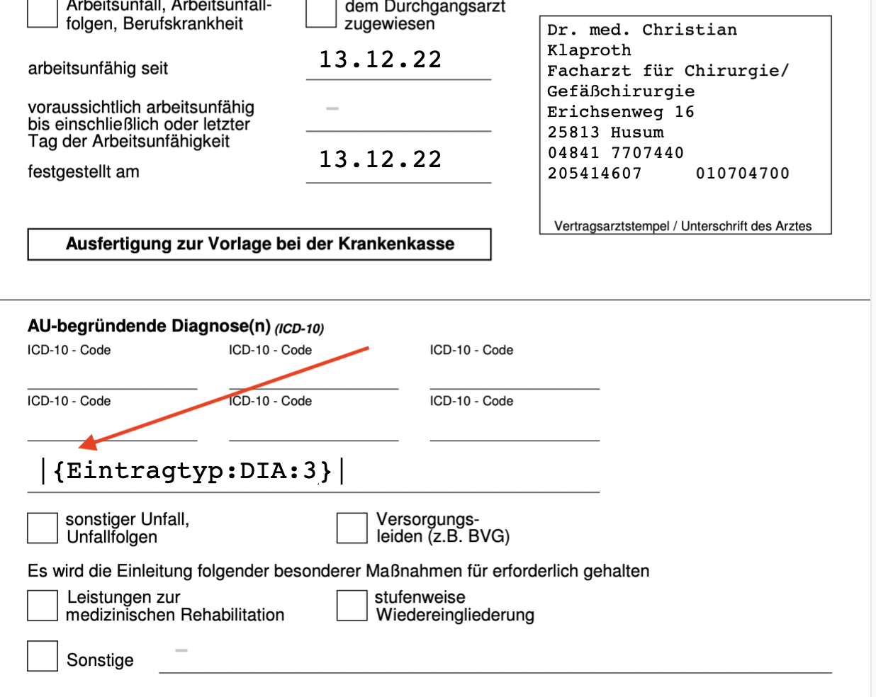

Das AU Formular hat 6 Felder in denen Sie per Auswahl die letzten Diagnosen oder Diagnosen aus dem Favoriten bzw. aus dem amtlichen Katalog auswählen und eintragen können. Darunter gibt es eine Zeile, die sich vorbefüllen läßt.
Sie erzeugen wie gewohnt eine Vorlage, die Sie incl. Kommandos editieren.
Dort befüllen Sie die letzte Zeile. Mit dem hier gezeigten Kommando werden die ersten 3 Diagnosen automatisch übernommen. Alternativ können Sie auch mc einstellen, dann haben Sie auch dort eine Auswahlliste. Tomedo kann nicht wissen, welche der jemals gstellten Diagnsoen übernommen werden sollen. Sie können aber auch Einschränkungen machen, indem Sie nur Diagnosen des aktuellen Datums automatisch übernehmen.
Für die so erzeugte Vorlage basteln Sie sich eine Aktionskette, welche Sie mit einem beliebigen ICON versehen und  in die Menuzeile ablegen. Darüber können Sie ihre gewünschte Vorlage mit automatischer Befüllung diekt aufrufen. Allerdings müssen Sie aber aufpassen ob wirklich die richtige und gewünschte Diagnose übernommen wird.
