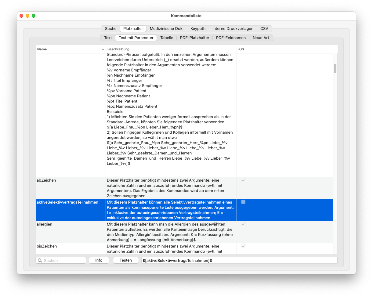

Das Kommando, das alle aktiven Selektivvertragteilnahmen eines Patienten (die vorher in tomedo ggf. anzulegen sind) ausspuckt lautet $[aktiveSelektivvertragsTeilnahmen]$.

Ich habe es jetzt folgendermaßen versucht:
Und das soll ausgelöst werden:
Leider bekomme ich eine Fehlermeldung, die sagt dass das Argument aktiveSelektivsTeilnahme 1 und nicht 0 Argumente benötigt. Was mache ich falsch?
Argument: I = inklusive der autoeingeschriebenen Vertragsteilnahmen; E = exklusive der autoeingeschriebenen Vertragsteilnahmen
Beispiel: $[aktiveSelektivvertragsTeilnahmen I]$
