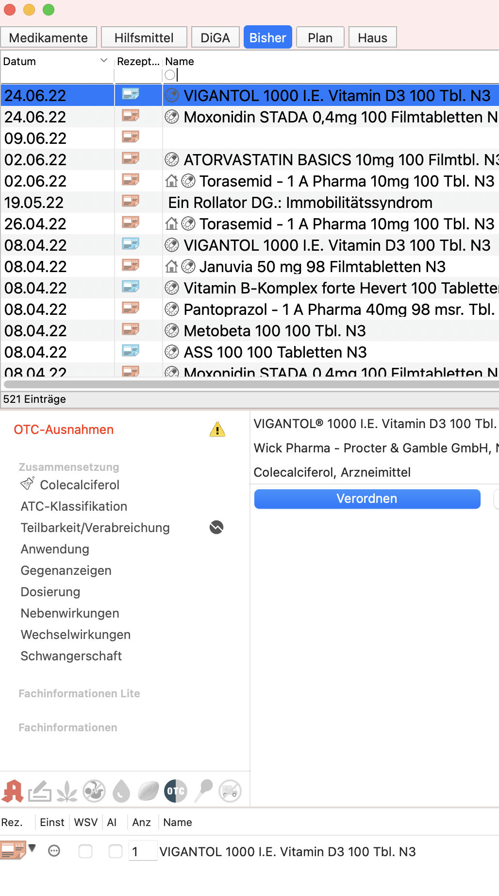

Wir haben aktuell das Problem (weiß nicht sicher wie lange schon), dass im Medikamenten- Plan Rezept-Typ Privat (blau) ausgewählt ist, bei Neuverordnung aber ein Kassenrezept angelegt wird. Bekannter Bug? Umstellung durch Update?
Scheint Arbeitsplatzspezifisch zu sein

Das ist mir auch schon mehrmals aufgefallen. Schlaftabletten, Vitamin D und ähnliches, was bisher immer auf blau verordnet wurde.

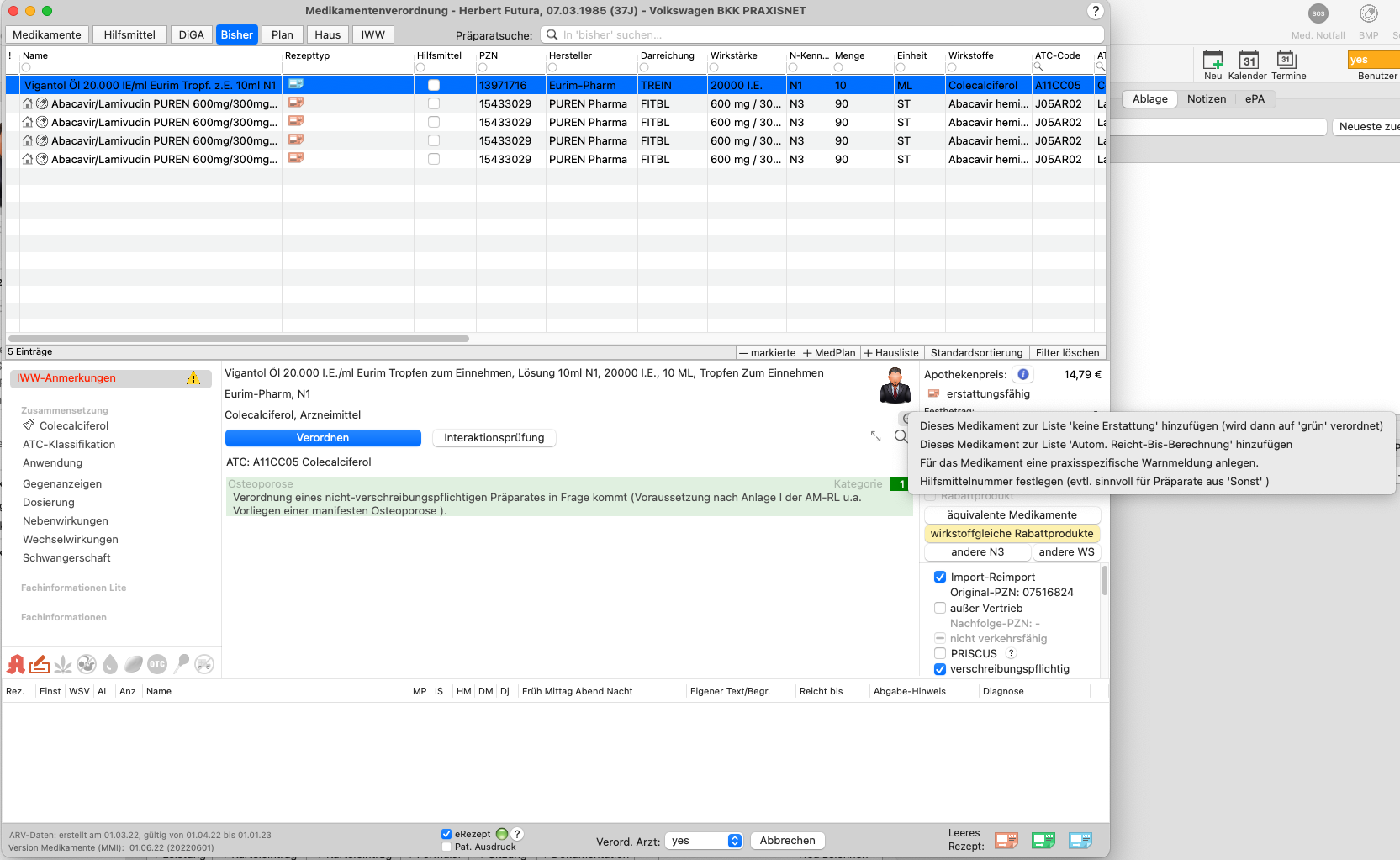

Guten Tag,
es gab da tatsächlich auf einen Wunsch hin eine Änderung, dass für GKV-Patienten als Voreinstellung bei erstattungsfähigen Medikamenten das rote Rezept verwendet wird und nicht mehr der Rezept-Typ der letzten Verordnung.
Wenn es gewünscht wird könnten wir dafür aber auch eine Systemeinstellung machen?
Als Abhilfe können Sie das konkrete Medikament auch zur Nicht-Erstattungs-Liste hinzufügen, in diesem Fall wird es dann auf grün oder, wenn die letzte Verordnung blau war, auf blau verordnet. (Siehe Screenshot)
