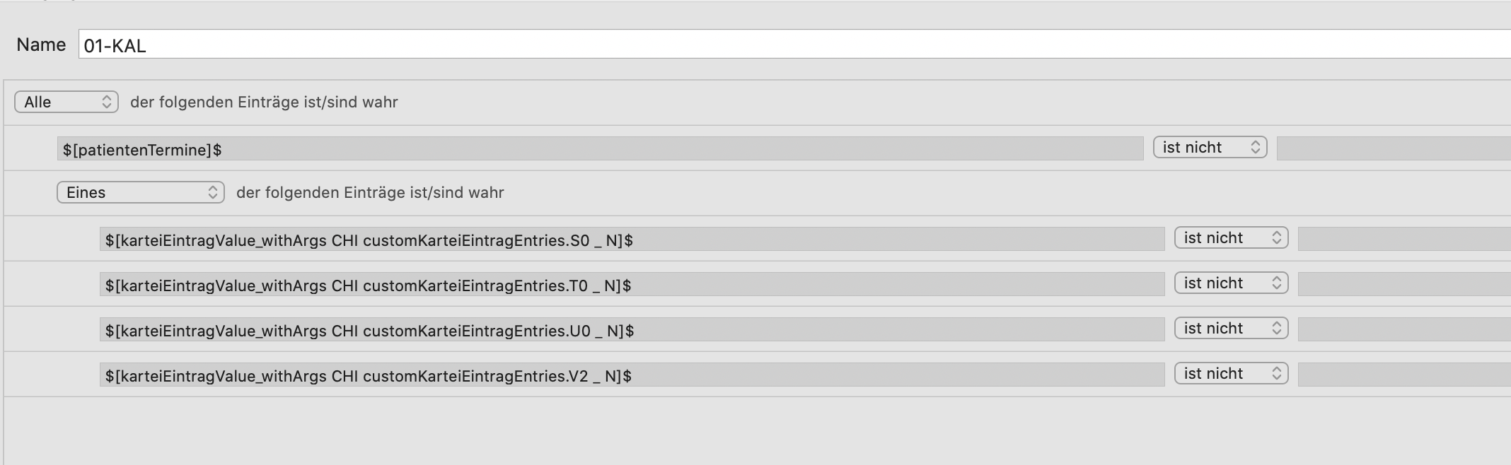

So lautet die Bedingung zur Vergabe eine Termins bei mir.
Es muss also mindestens 1 Patiententermin vorhanden sein und im CustomKarteieintrag  "CHI"  muss eines der Felder S0, T0, U0 oder V2 befüllt sein.
Das S steht bei mir für Sprechstunde, U für Untersuchungen T für Therapien oder V2 für Verwaltungsvorgänge.

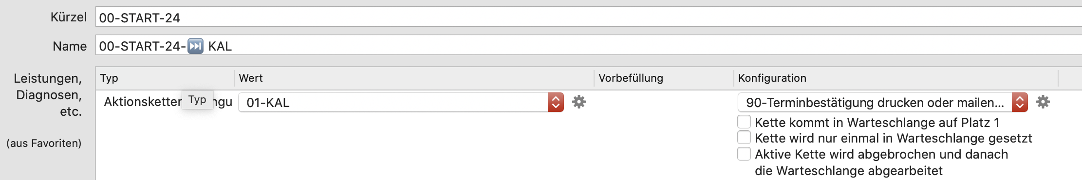

Im Rahmen meiner Aktionskette 00-Start wird an 24. Stelle der Termin vergeben. Wenn 01-KAL erfüllt ist, startet die Aktionskette für die Terminvergabe.

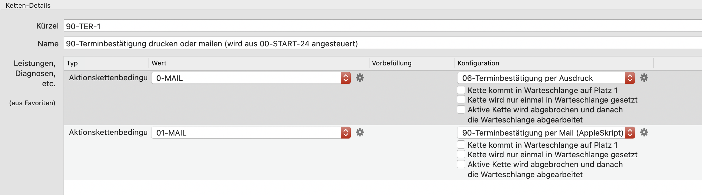

Da gibt es zwei Möglichkeiten. Ist keine Mail Adresse vorhanden wird eine Terminerinnerung ausgedruckt. Hat der Patient eine Mail Adresse erhält er automatisch eine E-Mail.
Dafür benötigt es zwei Aktionskettenauslöser als Bedingung. Die habe ich als 0-Mail oder 1-Mail bezeichnet.
Keine Mail vorhanden:
das @ verwenden wir, wenn Patienten keinen Mail-Kontakt wünschen, ansonsten erinnert mich eine andere Aktionskette daran, nach der eMail Adresse zu fragen.
Ist keine Mail vorhanden  oder wird keine eMail gewünscht (0-Mail), wird die Aktionskette 06-Terminbestätigung per Ausdruck gestartet.
dabei handelt es sich um den Ausdruck eine Formulars, bei uns A5 auf KV Blanko Formular.

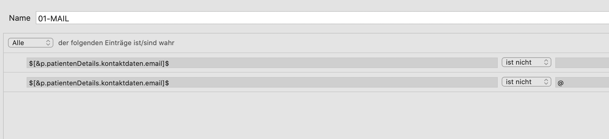

Ist die Bedingung nicht erfüllt, also eine Mail Adresse vorhanden (1-Mail), so sieht die Aktionskettenbedingung so aus
Mail ist vorhanden:

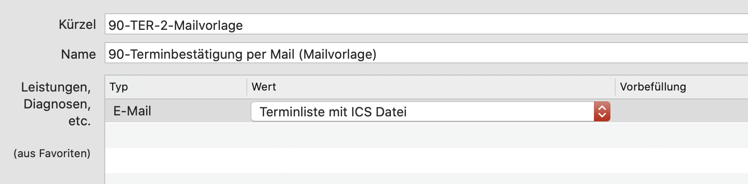

dann wird die Aktionskette 90-Terminbestätigung per Mail gestartet.
und  eine eMail verschickt. Das geht entweder über ein Apple Skript
oder über eine Mail Vorlage
