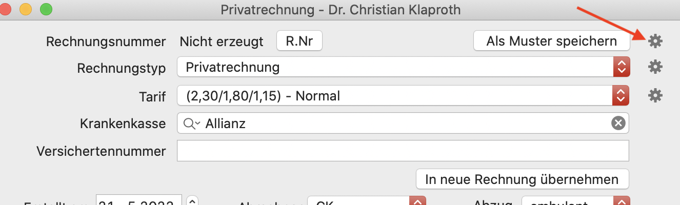

Das habe ich nur bei Privatrechnungen hinbekommen. Dort gibt es die Möglichkeit bestimmte Rechnungen als Muster voreinzustellen. Diese Muster können via Aktionskette aufgerufen werden. Man benötigt dann nur einen Klick zur Bestätigung der Übernahme. Bei BG Fällen habe ich allerdings die Mögllichkeit der Mustererstellung bisher nirgendwo entdecken können. Die Muster setze ich allerdings nur für Kostenvoranschläge und auch nur bei definierten operativen Leistungen ein. Für die Routine sind die Muster wenig brauchbar.

Danke aber Muster sind für uns unbrauchbar, aber vielleicht helfen sie Frau Kollegin Groß weiter.
Die Muster benutze ich nur bei definierten operativen Leistungen für Kostenvoranschläge. Ansonsten gebe ich Dir vollkommen Recht. Siehe hierzu auch die überarbeitete Antwort, nachdem ich noch etwas herumprobiert habe.
Bei der BG Abrechnung habe ich keine Möglichkeit gefunden, da funktionieren offenbar weder Muster noch der Aufruf von Favoriten.
