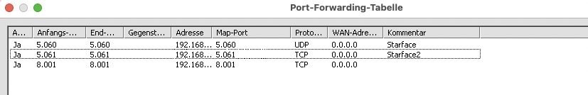

Das hatte ich auch. Es gibt tatsächlich zwei Ports die freigeschaltet werden müssen und danach läuft es wieder wie geschmiert. Ich schaue nachher nach. Ansonsten sehe ich bei Internetausfall dass ich die Starface ab und zu neu starten muss. Das dauert dann 5 Minuten.

Das sind die beiden Ports die in der Fritz geforwardet werden müssen Herr Marks. Doch ohne die zwei Ports hatte ich ständig Abbrüche und keine Erreichbarkeit.
5060 UDP und 5061 TCP

Das Problem mit der Ansage, dass die Rufnummer nicht bekannt oder nicht vergeben ist, hatten wir bundesweit bei allen 180 Starface Kunden zwischen Hamburg, Berlin, Frankfurt, Düsseldorf und München.  Dabei war es egal ob es tomedo, T2med, Quincy Win oder andere Systeme waren.
Um es kurz zu machen, der DNS Server ist schuld, hier muss der neue Sip DNS der Telekom eingestellt sein, dann ist wieder Ruhe. Die IP ist: 217.237.151.115
Die anderen Hinweise, die hier im Forum geschrieben wurden, helfen auch, haben aber mit der Meldung nichts zu tun, bei Vorwarding der Ports 5060 und 5061 geht es darum, dass die Anlage nicht einschläft und darum die Verbindung zum Sip Konto verliert.
