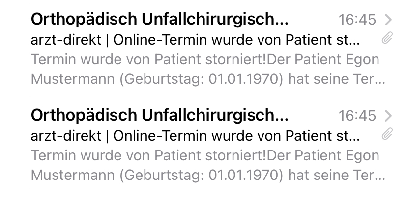

die Stornierungsmail beim OTK2 wird doppelt an die Praxis und den Patienten geschickt.

ja, das funktioniert. allerdings wird bei einem Storno die Storno-eMail doppelt sowohl an den Patienten als auch die Praxis geschickt.
Danke, jetzt habe ich Sie verstanden. Das Problem konnten wir jedoch noch nicht selbst nachstellen. Wir werden einen entsprechenden Vorgang anlegen und das Problem so bald wie möglich beheben.
gerne können Sie sich testweise einen Termin bei uns buchen.
Danke, wir konnten das Verhalten nachstellen und werden es zeitnah beheben.
