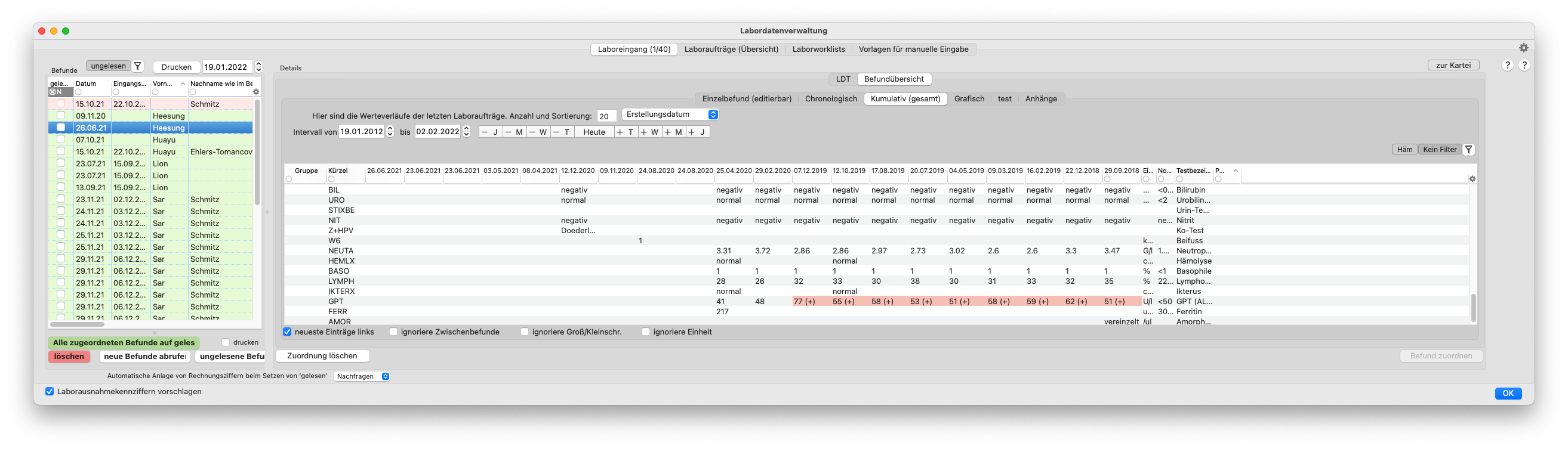

Hallo, das Sichten von Laborbefunden im Labordatentransfer-Fenster finde ich persönlich für Cyto-Befunde (LDT3-Format) sehr umständlich.
Mein bisheriger Ablauf:
Verwaltung -> Labordatentransfer / Laboreingang -> neue Befunde abrufen.
Nach diesem Schritt muss ich jede Patientin anklicken und dann über den gewünschten Wert mit der Maus fahren oder anklicken, um die Details zu sehen.
Könnte man vielleicht einstellen, dass nach dem Setzen des Häkchens "gelesen" die nächste Pat. und der zugehörige Befund automatisch angewählt wird und man sich zwei Klicks pro Befund bis zum Erscheinen des eigentlichen Befundes spart?

Das Durchsehen des Labors finde ich auch sehr verbesserungswürdig.
Hilfreich wäre schon, wenn man mit EINEM Klick in den kumulativen Laborverlauf käme.
Aktuell : 1. Klick auf den Pat. im Laboreingang > Patient wir aufgerufen; und das Labor Kartei Fenster geht au 2. Klick dieses Fenster schliessen ( weil ich die Kummulativansicht benötige) 3.Klick Labormodul aufrufen 4. Klick Kummulativansicht aufrufen
Dauer gestoppt: 17 Sekunden - bis man endlich die Labowerte im Verlauf sehen kann
Das ist eigentlich nicht lange ...aber wenn sie 20-30 Laborwerte durchsehen sind das dann mal insgesamt 10 Minute die sie warten und zwischen den Patienten gefühlte Ewigkeit..
In der Allgemeinmedizin geht es meistens um den Gesamtverlauf - daher ist die Kummulativansicht wichtig. Daher der Wunsch mit EINEM Klick dorthin u gelangen - hab auch versucht eine Patientenliste aus den aktuellen Laborübertragungen zu generieren  - das wäre eine Alternative - habe es aber bislang nicht geschafft.

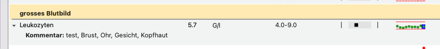

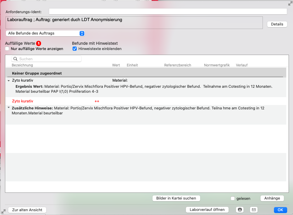

es gibt für alle 3 wichtigen Laborfenster (Karteipopover,Laboreingang und Verlauf) ein neues Design wo von ich bisher leider nur das popover geschafft habe umzusetzen. Das neue und alte popover kann über den Button links unten im popover umgeschalten. Ob neu oder alt wird sich nutzerspezifisch gemerkt.
Gerade die Zyto,HPV, PAP sollten dort überscihtlicher sein.

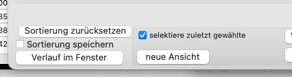

 ein paar Klicks (2) können sie reduzieren wenn sie einmalig
1. in das Laborkarteipopver gehen(alte Ansicht)
2. dort den kumulativ Tab wählen und den Haken unten "selektiere zuletzt gewählte" setzen
Wenn sie dann im Laboreingang einen Patienten öffnen (1.Klick) und dann im Karteipopover auf "Verlauf im Fenster" klicken (2.Klick) sehen sie den Verlauf.
ODER: Die neue Ansicht hat in jeder Zeile einen Miniverlauf, der Wert des aktuell geöffneten Befundes hat dort einen blauen Rahmen. Sie sehen auch direkt aufffällige Werte.
Zu dem Punkt "Alternativ wäre auch eine Liste mit Namen und in den Folgezeilen mit dem entsprechenden Befund eine Option, viele (unauffällige) Befunde schnell zu sichten."
Ich denke wenn man in den bestehenden Laboreingang die Splitviews etwas anders verschiebt kommt es dem schon recht nahe. Wäre eigentlich auch eine 1Klick Lösung für sie Herr Dr Marks.

Mein Wunsch: anklicken des Pat. im Laboreingang, den kompletten Zytobefund rechts in der Befundübersicht angezeigt bekommen, dann kann ich den "gelesen"-Haken setzen und wenn dann noch der nächste Pat. in der Liste automatisch angewählt wird (wo ich rechts in der Befundübersicht den kompletten Befund sehe), bin ich wesentlich schneller durch die Befunde durch.
Herr Dr Reichelt, da müssen sie leider noch auf die neue Version des Laboreingangs warten. Mit etwas Glück im  Quartalsupdate.
Dort wird das neue popover, siehe meinen ersten Screenshoot auch im Laboreingang verwendet.
