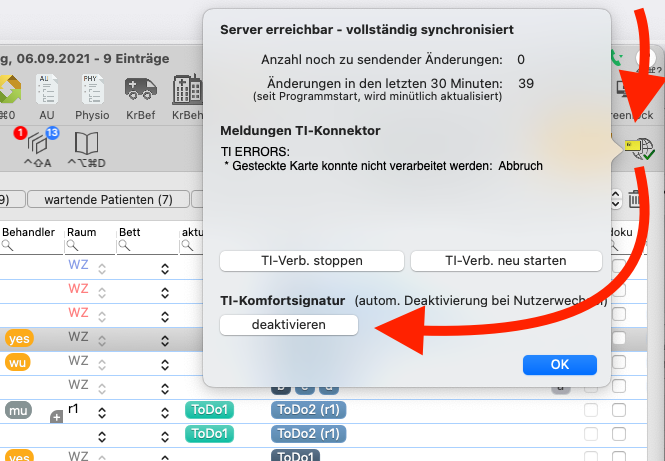

Ich bekomme nach wie vor beim Versuch die Komfort-Signatur zu aktivieren folgenden Fehler:
Support kennt den Fehler eigentlich, war schon beim Einrichten so, es hieß es gäbe da noch Probleme mit?! Bezieht sich das auch auf ein Update. Meines Wissens ist der Konnektor auf aktuellem Stand.
Sehr geehrter Herr Becker
dieser "Fehler" ist ein sicherheits-"Feature". Wenn die eHBA gesteckt wird, fragt tomedo ob der Sicherheitszustand erhöht werden soll. Wenn Sie das mit Ja beantworten, so ist die Karte so "sicher" das es nicht mehr für die Komfortsignatur genutzt werden kann und der Konnektor weisst alle weiteren Aktionen ab. Reduzieren des Sicherheitszustandes gibt es nicht. Hier hilft nur Karte ziehen und wieder stecken.
Lösung:
a) Sie gehen bei dem Kartesteckdialog da auf abbrechen.
b) In einer der neueren Versionen (ka welcher) kommt beim Kartestecken zusätzlich zu Ja/Abbrechen noch die Option für Komfortsignatur aktivieren.
Diese Abfrage kommt nicht bei mir? Soll die jedesmal erscheinen?
Je nachdem ob Sie das aktionen bei eHBA stecken am Abreitsplatz aktiviert haben kommt dieses Fenster:
Wenn Sie das die neuste Verison haben so sehen Sie die Option zur Komfort-Signatur.

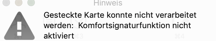

Ich muss leider nochmal ran an das Problem: Funktioniert bei mir einfach nicht:
Was mache ich noch falsch?
Sehr geehrter Herr Becker,
diese Info kommt vom Konnektor. Dort muss die Komfortsignatur aktiviert werden.
(Bei Secunet ist es System->Allgemein->Signaturdienst-Einstellungen)
