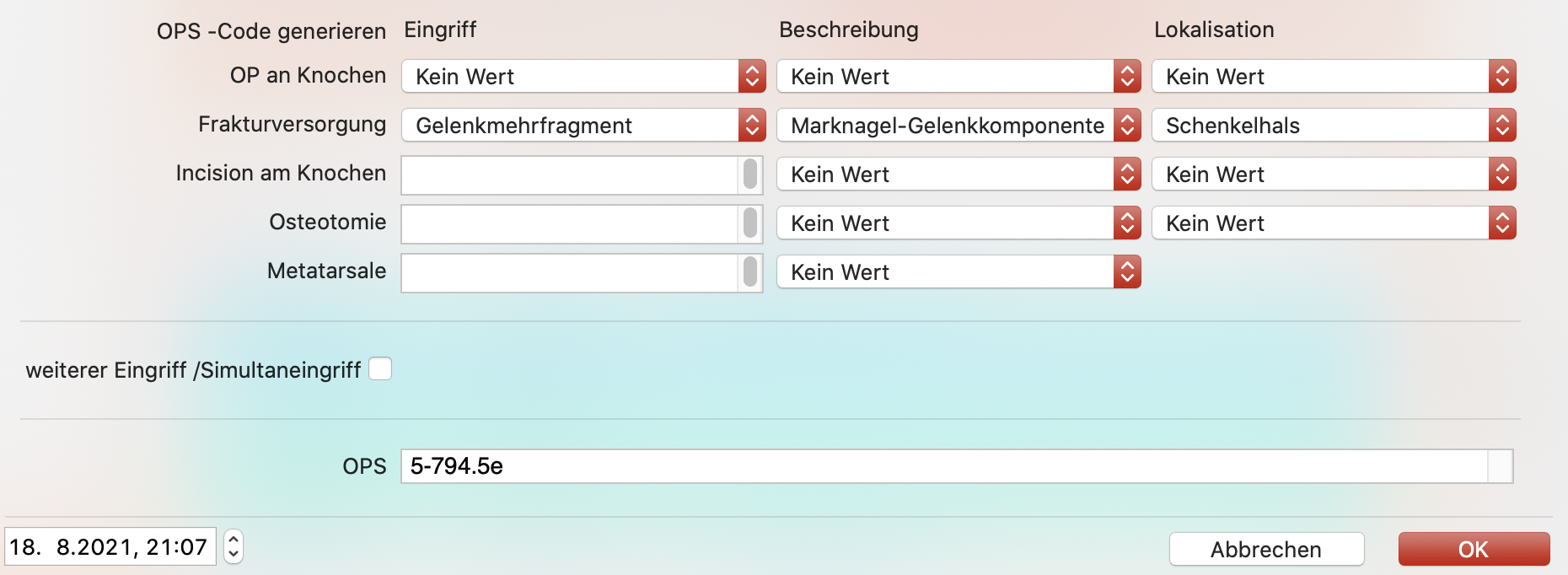

Habe mir einen CustomKarteieintrag erstellt, mit dem ich den amtlichen OPS Code mit maximal 2-3 Klicks automatisch generiere und einen Karteieintrag erzeuge. Auch Simultaneingriffe können so verschlüsselt werden.
Theoretisch könnte so ein OPS Generator fest in Tomedo installiert werden.
Hintergrund für diese Möglichkeit der Dokumentation ist, dass der amtliche OPS Katalog einigermaßen streng hierarchisch aufgebaut ist. Steht die Operationsgruppe fest, wie beispielsweise bei Operationen an der Haut (5-89), sind die ersten 3 Stellen des Codes bereits vorgegeben. Für jede der drei folgenden Stellen des Schlüssels muss man nur eine Auswahl treffen, um den amtlichen OPS Schlüssel zu generieren. Mit Hilfe des CustomKarteieintrags wird für jede weitere Stelle des Schlüssels ein Auswahlfeld anlegt. Am Ende wird der korrekte amtliche Schlüssel erzeugt. Insgesamt benötigt man zur Verschlüsselung des OPS Codes maximal 3 Kicks, dabei muss nur aus Listen wählen und keine Einträge in seinen Favoriten suchen.

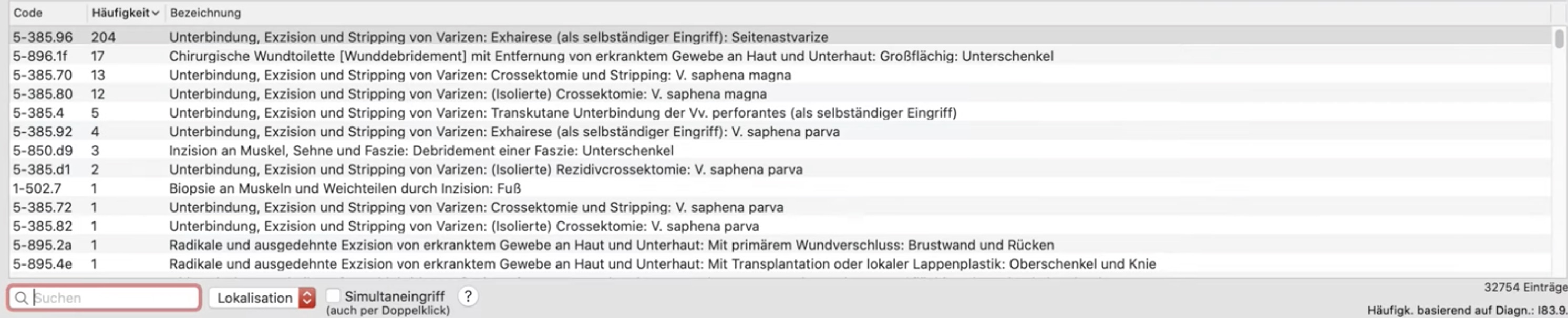

Leider läßt sich der so generierte OPS Code aus dem Karteieintrag nicht automatisch in die „via OPS“ Funktion der Abrechnung einsetzten. Dann könnte man auf die entsprechenden Favoriten verzichten.
Als Workaround habe ich mir aus meinen Favoriten Aktionsketten erstellt, mit denen die Abrechnungsziffern in die Abrechnung übertragen werden und starte diesen Vorgang via Aktionskettenbedingung. Bei jemandem mit variierenden Eingriffen kommt so sehr schnell eine enorme Summe zusammen.
Hier wünsche ich mir eine Verbesserung von Tomedo. Die OPS Ziffern aus einem Karteieintrag müssten automatisch in die Abrechnung übertragen werden. Via OPS könnte der Eingriff in der Abrechnung übernommen werden. Als weitere Parameter könnte man die Dauer, Seitenlokalisation und ggf. auch Leistungserbringer mit übergeben. Von Tomedo müßte nur abgefragt werden, ob es sich um einen Simultaneingriff oder 2 getrennte Eingriffe am gleichen Tag handelt.

In diesem CKE lassen sich mit 2-3 Klicks insgesamt 5616 verschiedene OPS Codes aus dem Kapitel "Eingriffe am Knochen" generieren. Für so viele Codes kann man kaum übersichtliche Favoriten anlegen. Außerdem geht die Eingabe im CKE eindeutig schneller. Für den CustomKarteieintrag habe ich nur 2 Stunden zeit aufwenden müssen.

Ab v1.102 wird es eine Aktion 'via OPS' geben. Damit läasst sich dann auch eine Vorbefüllung des Suchfelder bewerkstelligen.

Mit dem letzten Update ist jetzt auch eine Aktionskette via OPS möglich.

Mit meinem OPS Generator erzeuge ich mit nur 2-3 Klicks jeden OPS Code und damit einen eigenen Karteieintrag, Zusammen mit der neuen Option in den Aktionsketten kann man dann mit wenig Aufwand im nächsten Schritt die entsprechenden EBM Ziffern oder sogar Simultaneingriffe abrechnen.
Auf diese Weise entfallen bei mir gut 100 Aktionsketten und ebensoviele Aktionskettenbedingungen.

So ich habe die Via-OPS Aktion mal angesehen und so macht sie in der Praxis noch keinen Sinn. Sie setzt einfach nur den OPS Code in die Suchzeile des via OPS Fensters. Ich beschreibe mal die Varianten die so eine Via-OPS Aktion haben kann.
1. so wie aktuell: nur ein OPS kann in das Suchfenster eingegeben werden, eine weitere Aktion via OPS öffnet ein neues via OPS Fenster. Bringt so nichts ein Simultaneingriff besteht immer aus mindestens zwei Eingriffen und genau das soll per Aktionskette umgesetzt werden. Weiterhin müssen ca 10 Klicks gemacht werden obwohl alles bekannt ist. Weitere OPS müssen per copy paste eingefügt oder gesucht werden. Riesen Aufwand.
2. Aktion via-OPS schickt zwei oder mehr OPS Codes an das via OPS Fsnter und sie werden auch ausgewählt in das mittlere Fenster. Der User muss nur noch Nachbehandlung überwachung, Seite  etc wählen und dann OK klicken.
3. Variante die Via-OPS-Aktion schickt neben mehreren OPS-Codes auch gleich die Seite mit und Nachbehandlung, Überwachung etc. Der User muss nur noch OK klicken.
4. Variante wie drei aber der User muss nicht OK klicken weil er das Fenster nicht sieht.

Klaproth OPS generator CKE mit Auswahl Simultaneingriff/ja/nein Nachbehandlung und andere Nebenabrechnugen -> Übergabe an via-OPS dieser Parameter mit OP Zeiten aus CKE mit Aktion-via-OPS->EBM Pflicht OK>EBM Pflicht OK>EBM Pflicht OK>EBM Pflicht OK>EBM Pflicht OK> fertig
