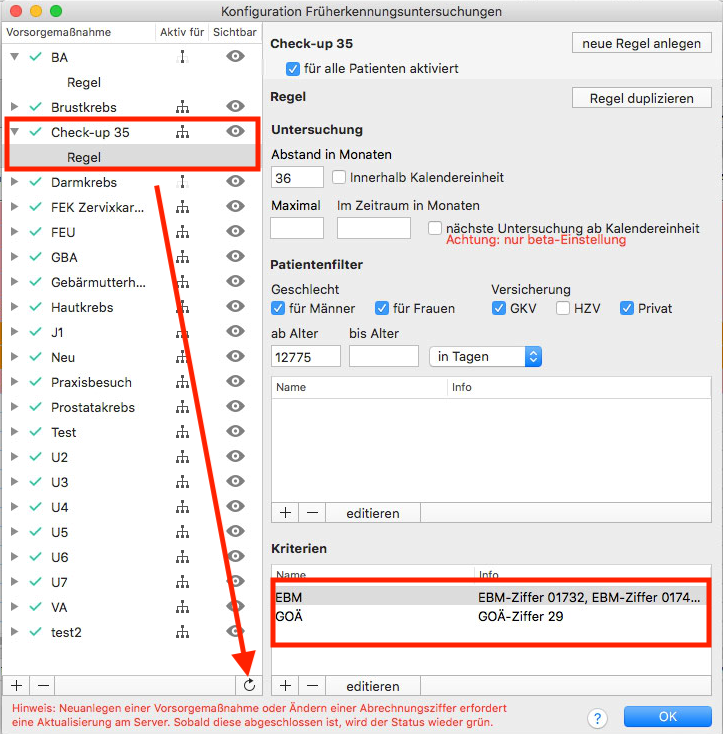

gerne würden wir in der Praxis das Früherkennungsmodul nutzen. Die Übernahme der Abrechnungsziffern aus dem Altsystem nach tomedo hat zwar funktioniert, aber das Früherkennungmodul erkennt leider trotzdem nicht, wann zuletzt eine Gesundheitsvorsorge abgerechnet wurde. Wenn ich jetzt aktuell in tomedo eine Vorsorge abrechne, funktioniert alles wunderbar. Probleme gibt es nur, wenn die entsprechende Leistung noch im Altsystem dokumentiert wurde. Dann erkennt das Früherkennungsmodul das nicht.
Wie kann ich das Problem lösen? Vielen Dank bereits im Voraus!

Also bei uns hat das Erkennen wunderbar funktioniert. Sogar beim Abrechnen der 01740 aus dem Jahr 2008 bekomme ich das im Früherkennungsmodul angezeigt.
Hallo Herr Schaider,
um Abrechnungsziffern aus Ihrem Altsystem in die Früherkennung zu übernehmen müssen Sie in der Früherkennungsverwaltung noch die Vorsorgemassnahme mit der entsprechenden Ziffer auswählen und dann auf ''refresh" klicken. Dann werden auch für alle alten Leistungen Früherkennungsuntersuchungen angelegt.

Perfekt. Vielen Dank!
