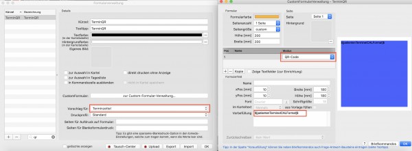

Ja - das geht schon in tomedo...
Es gibt das Briefkommando $[patientenTermineICALFormat]$ - dieses sollte als Vorbefüllung in ein Custom-Formular, in dem ein Feld "QR-Code" enthalten ist...
Wenn Sie dieses Custom-Formular dann noch als Vorschlag für "Terminzettel" auswählen, können Sie den QR-Code via "Termine drucken" generieren lassen...

Funktioniert perfekt. Vielen Dank.

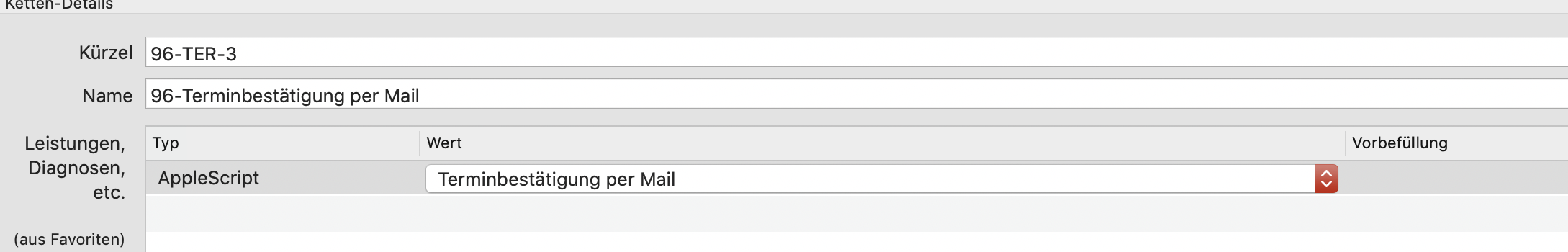

Kurze bastelanleitung
Sie benötigen 4 Aktionsketten, 3 Bedingungen, ein CustomFormular für den Terminausdruck und für die Mail ein Apple Skript.
Aktionskette 1 prüft ob Termin vorhanden und startet dann
Aktionskette 2  Wenn keine mail vorhanden ist (0-MAIL) - Ausdruck des CustomFormulars mit den Terminen
Wenn Mail vorhanden (1-MAIL) startet Aktionskette 3
Aktionskette 3 löst das AppleSkript zum Versenden der mail aus

Aktionskette  zum Ausdruck des CustomFormulars
Das Apple Skript passte nicht mehr hier rein, habe ich ins Tauschcenter geladen "Terminbestätigung per Mail"

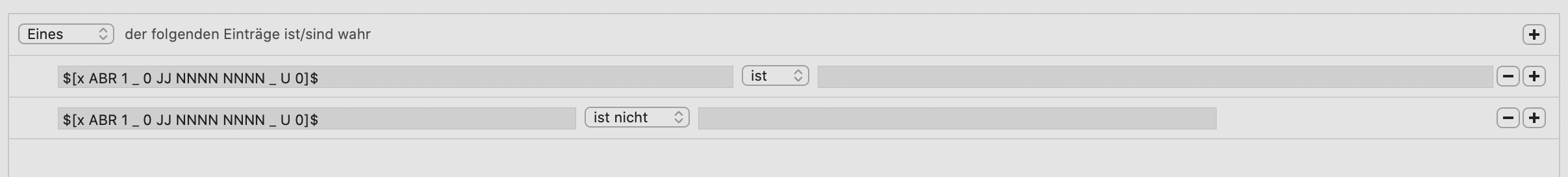

Zum starten einer Aktionskette benötigt es immer eine Bedingung.
Wenn man möchte, dass eine Aktionskette immer starten soll, dann fasst man beide Bedingungen, erfüllt und nicht erfüllt zusammmen, wenn  Eines davon gilt.
$[x ABR 1 _ 0 JJ NNNN NNNN _ U 0]$    ist
$[x ABR 1 _ 0 JJ NNNN NNNN _ U 0]$    ist nicht
Das heißt, die Bedingung startet eine Aktion sowohl wenn heute der Karteieintrag "ABR" leer oder gefüllt ist.
Das eignet sich für die meisten Aktionen, die nicht an irgendwelche Bedingungen geknüpft sein sollen.
