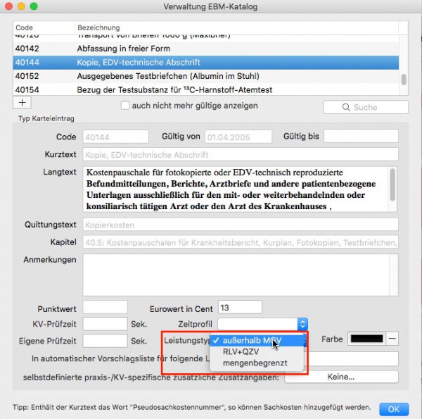

Im EBM-Katalog können Sie einstellen ob eine Ziffer budgetär/extrabudgetär ist.

Aha! Das ist ja toll - vielen Dank. Und jetzt verstehe ich auch die Prozentangaben hinter den Summen. Toll wäre es, wenn diese auch angäben, vieviel Prozent des RLV ausgeschöpft sind. Und - wie gesagt - wieviele Fälle extrabudgetär laufen (TSS, Erstkontakt, Offene Sprechstunde etc.)
