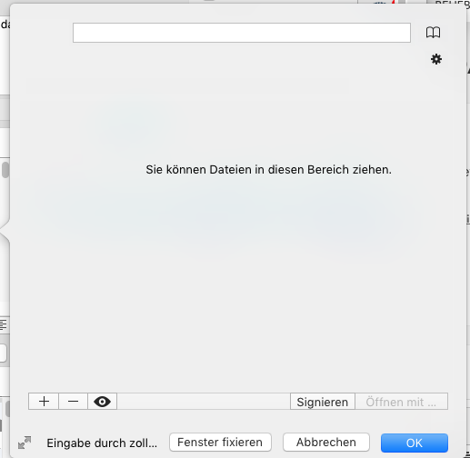

Wie kann ich PDF-Dateien per e-Artzbrief versenden?
Gefragt von (39.2k Punkte)
3 Antworten
Hallo Herr Cepin,
per drag and drop in den eArztbrief.
Beantwortet von (12.6k Punkte)
Vielen Dank Herr Höfer!
Aber blöde Frage: wie komme ich an dieses Fenter?
z.Bsp über die Kommandozeile in der Kartei einen Karteieintrag "eABR - eArztbrief" anlegen
wie immer: eigentlich ganz einfach, man muss es nur wissen...
Vielen Dank!
Die Antwort von Dr. Höfer ist (noch) richtig. Beliebige Datein verschicken fällt strickt genommen nicht unter den eArztbrief sondern ist dann eine eNachricht und kann dann auch mit einem Text versehen werden. Der eArztbrief ist streng genommen nur für den puren Arztbriefversand konzipiert. Wir arbeiten gerade an der "Zertifizierung" für die eNachricht und wenn die feritg ist wird das Versenden nur noch darüben gehen (es gibt dann einen anderen Karteieintragtyp und das Popover wird leicht anders aussehen).
