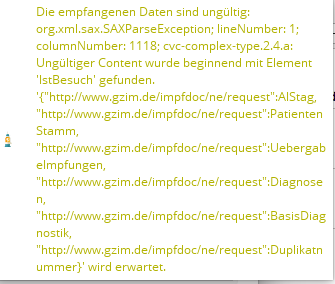

seit dem letzten Update kommt bei jedem Aufruf eines Patienten die angehängte Fehlermeldung. Geht das allen so oder haben wir das exklusiv?
Gefragt von (1.2k Punkte)
Ist bei uns dasselbe.
...und das nun gut oder schlecht? Gibt es dann demächst ein Reparatur-Update?
Das ImpfDocNE-Update 3.5.2 mit der Korrektur ist seit gestern verfügbar. Die Servertools bieten das Update im Bereich "Module" an.
Zum Hintergrund: ImpfDocNE beschwerte sich fälschlich über ein neues Datenformat, das Tomedo in diesen Fällen -korrekterweise- verwendet. Rein technisch hat es keine Auswirkung -- der Datenaustausch mit Tomedo funktionierte ungeachtet der störenden Warnmeldung. Ab ImpfDocNE 3.5.2 ist dies korrigiert.
Danke für alle Rückmeldungen !!
Beantwortet von (740 Punkte)
Sehr gut, so was in der Art hatte ich gehofft.
