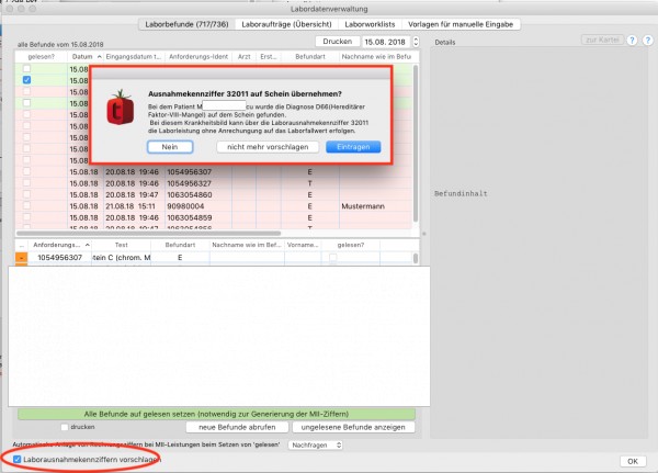

Liebes tomedo,
ich wünsche mir von Dir etwas mehr Unterstützung, konkret bei der Angabe der Ausnahmekennziffern für das Labor. Leider werden die immer wieder vergessen, und mir jedesmal die lange Liste mit den Abrechnungsziffern anzusehen und nach möglichen Ausnahmekennziffern zu suchen, ist mir schlicht zu aufwendig.
Bitte lass Dir doch das entsprechende Regelwerk von Deinen Programmierern geben und biete der MFA im Labor die Ziffer aktiv an, wann immer sie fehlt!
Vielen Dank!

Mit dem Quartalsupdate 1.63 wird tomedo auch die Laborausnahmekennziffern vorschlagen. Wird in der Labordatenverwaltung ein Befund auf gelesen gesetzt wird überprüft ob im Quartal des zugehörigen Laborauftragsscheins eine Diagnose auf einem Schein  steht die einer der chronischen Erkrankungen zuzuordnen ist. Wird im Befund eine zu diesem Krankheitsbild gehörige befreiungsfähige  LaborEBM Ziffer gefunden dann fragt tomedo ob die zugehörige Ausnahmekennziffer mit auf den Schein (auf dem die Diagnose steht) ünernommen werden soll. Dies kann unten links in der Labordatenverwaltung deaktiviert werden.
