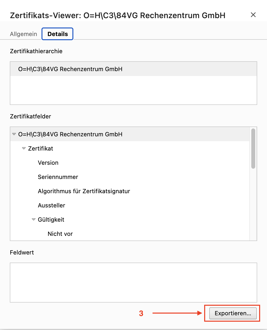

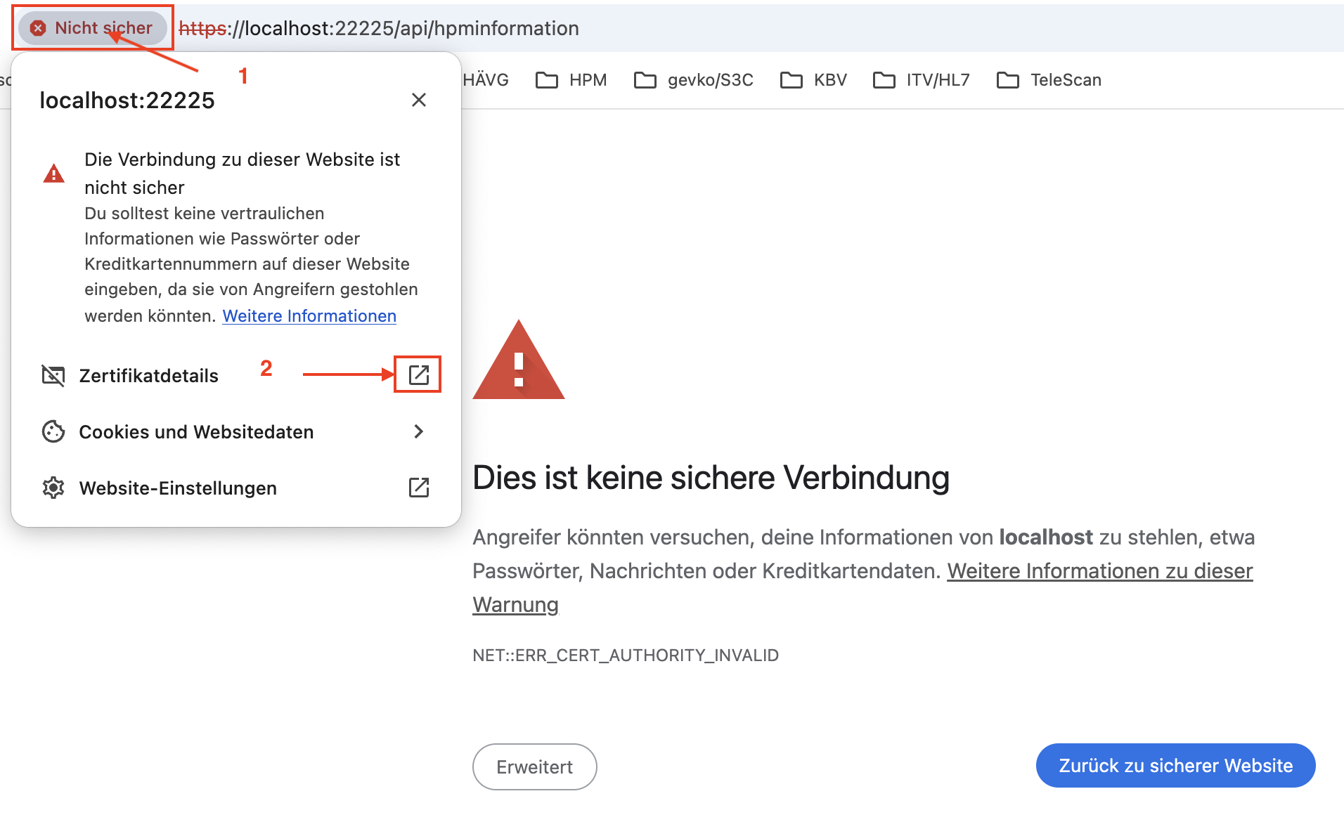

    Falls das Zertifikat aus Versehen gelöscht wurde, gibt es einen Workaround, wie man das wiederherstellen kann:
    • im Chrome-Browser z.B. die folgende Adresse aufruffen https://[Server_IP]:22225/api/hpminformation
    • Zertifikat-Details anzeigen lassen [1], [2]
    • das Zertifikat exportieren [3]

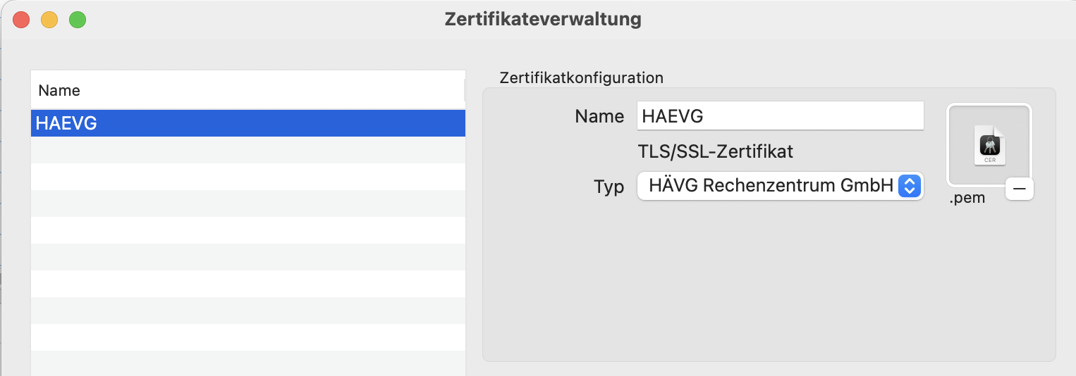

    Entschuldigung, nun habe ich sie unter Admin->Praxisorganisation->Zertifikateverwaltung gefunden.
    Ja, das Zerifikat ist dort eingetragen. Und alle Nutzer und alle Arbeitsplätze haben Zugriff (Haken ist gesetzt).

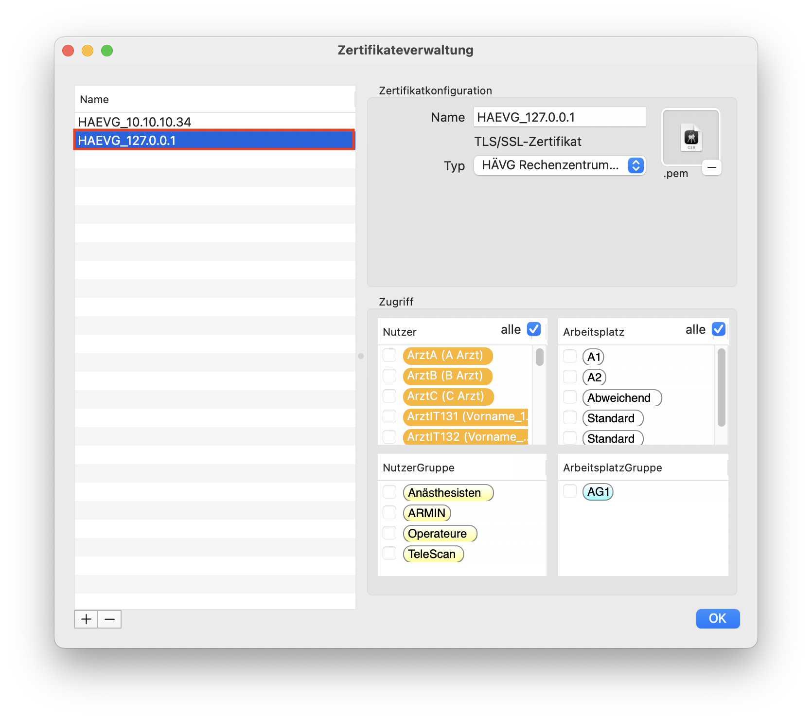

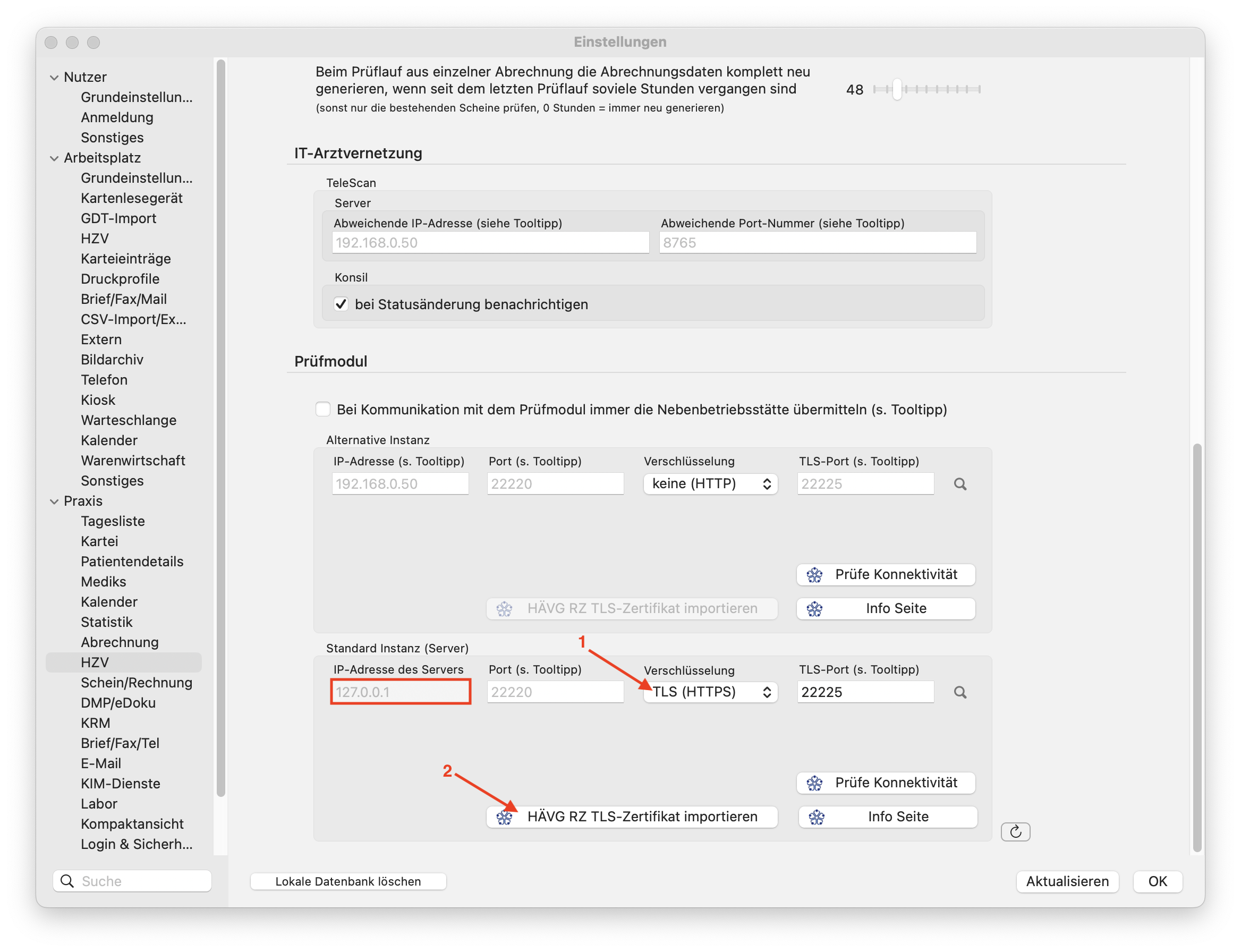

    Die Ursache ist, dass das von tomedo gelieferte TLS-Zertifikat in der Produktivumgebung nicht valid ist. In der Produktivumgebung muss pro HPM Instanz (Server) ein eigenes Zertifikat vorhanden sein. In der kommenden Version haben wir in HPM Einstellungen (tomedo -> Einstellungen -> Praxis -> HZV/Prüfmodul) einen Button eingebaut, der den Import des Zrtifikates ermöglicht.
    Um die verschlüsselte Kommunikation zwischen Client und HPM zu aktivieren muss man
    •  pro laufende HPM Instanz (Server) die TLS-Verschlüsselung auswählen [1]
    • HÄVG RZ TLS-Zertifikat importieren [2]
    Die Zertifikate werden automatisch in der Zertifikatverwaltung gespeichert
