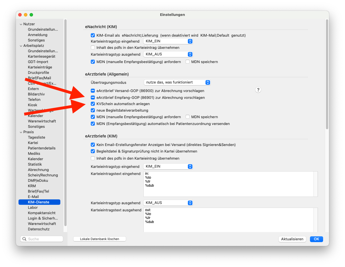

Wenn der untere Haken aktiviert ist wird ein Schein automatisch bei Zuordnung des eArztbriefes erstellen, so es noch keinen Schein gibt. Es gibt eine Ausnahme. Wenn eine KV keine Ziffern mehr für das Senden/Empfanges des eArztbriefes bereitstellt so wird auch keine automatische Scheinanlage ausgeführt.
Welcher untere Haken?
Das Bild ist nicht da... dann jetzt:
