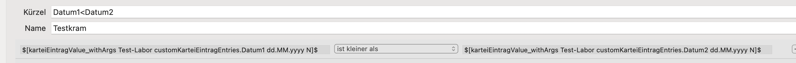

Hallo Christian,
wenn ich Deine Frage richtig verstehe, möchtest Du verschiedene Daten entweder in einem CKE oder in AK-Bedingungen vergleichen, um dadurch AK zu steuern. Das geht eigentlich mit den normalen Funktionen, oder?
Für AK-Bedingungen kannst Du das Datum aus einer CKE-Variable so auslesen (wichtig ist der Zusatz dd.MM.yyyy, sonst kann das Datum nicht verglichen werden):

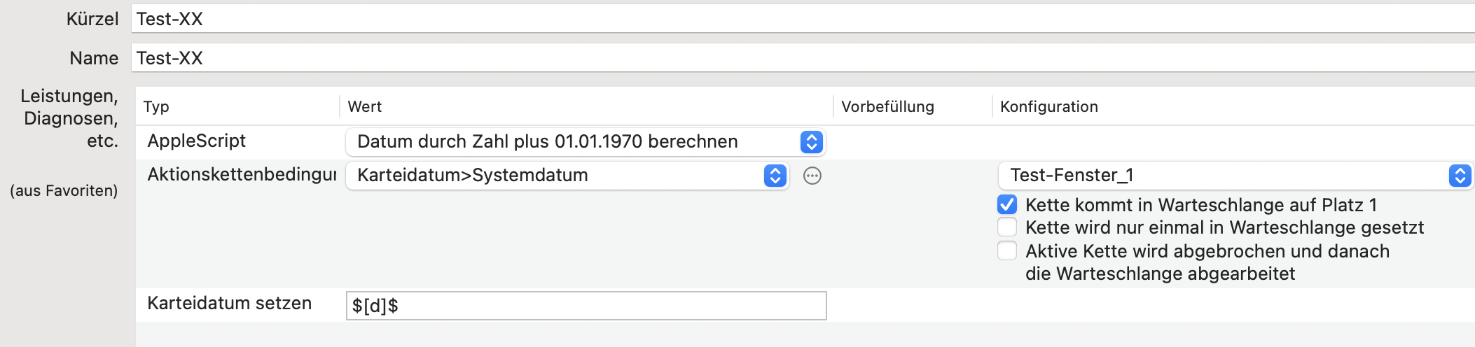

Das ist ganz schön kniffelig. Auch für diese Frage wäre eine Tomedo-Global-Variable, die man befüllen und abfragen kann hilfreich oder natürlich eine Rechenfunktion wie 01.01.1970+X in den AK-Bedingungen. Da es das nicht gibt, habe ich eine AppleScript-Bastellösung gebaut, die eine Aktionskette starten kann, wenn ein Datum (berechnet in der Form 01.01.1970 plus eine Anzahl von Tagen, im Beispiel 19632, also 23.10.2023) erreicht ist (gesuchtes Datum < Systemdatum). Es funktioniert so, dass in der (z.B. bei Öffnen der Kartei startenden AK) für den Datumsvergleich mittels geskripteter Tastatureingaben das Karteidatum auf das gesuchte Datum gesetzt wird. Dann wird per AK-Bedingung geprüft, ob $[d K]$ < $[d]$ und falls ja eine AK (in Warteposition 1) gestartet wird. Zuletzt wird in der AK noch das Karteidatum wieder auf das Systemdatum gesetzt. Danach wird die gewünschte AK ausgelöst.
-- Funktion zum Berechnen des Datums
on calculateDate(daysToAdd)
    set epochDate to current date
    set year of epochDate to 1970
    set month of epochDate to 1
    set day of epochDate to 1
    set time of epochDate to 0 -- Mitternacht
    -- Berechne das Ziel-Datum durch Addition der Tage
    set targetDate to epochDate + (daysToAdd * days)
    -- Extrahiere Tag, Monat, und Jahr aus dem Ziel-Datum
    set calculatedDay to day of targetDate as string
    set calculatedMonth to month of targetDate as integer -- Um den Monat als Zahl zu bekommen
    set calculatedYear to year of targetDate as string
    return {calculatedDay, calculatedMonth, calculatedYear}
end calculateDate
-- Beispiel: Berechne Datum durch Addition von 19362 Tagen zum 01.01.1970
set resultDate to calculateDate(19362)
set calculatedDay to item 1 of resultDate
set calculatedMonth to item 2 of resultDate
set calculatedYear to item 3 of resultDate
-- Simuliere die Tastatureingaben
tell application "System Events"
    -- Cmd-L und Cmd-K simulieren
    keystroke "l" using command down
    delay 0.2
    keystroke "k" using command down
    delay 0.2
    -- Dreimal Shift-Tab simulieren
    key down shift
    repeat 3 times
        keystroke tab
        delay 0.2
    end repeat
    key up shift
    -- Tag eingeben und Tab drücken
    keystroke calculatedDay
    delay 0.2
    keystroke tab
    -- Monat eingeben und Tab drücken
    keystroke calculatedMonth
    delay 0.2
    keystroke tab
    -- Jahr eingeben und Tab drücken
    keystroke calculatedYear
    delay 0.2
    keystroke tab
    -- Return drücken
    keystroke return
end tell
Je nachdem, woher die Information des zeitlichen Versatzes (also der Faktor +19632 im Beispiel) kommt, kann man das im Skript ablegen oder im Skript abfragen (display dialog).
im Rahmen von Aktionskettenbedingungen können Daten im Format dd.mm.yyyy numerisch korrekt verglichen werden.
Das geht nicht schon immer, aber schon länger. Das hat Dr. Thierfelder mal nachgerüstet.
Moin, Herr Tenzer. Das war ja neulich mal im Forum (hatte mir Schwierigkeiten gemacht), hatte ich in meiner ersten Antwort (s. Photo) ja auch so vorgeschlagen. Das vorliegende Problem war aber ja die Notwendigkeit eines Rechenschrittes (Addition) mit einem Datum außerhalb eines CKE. Daher die Berechnung in einem AppleScript mit getrickstem Rückschrieb.
