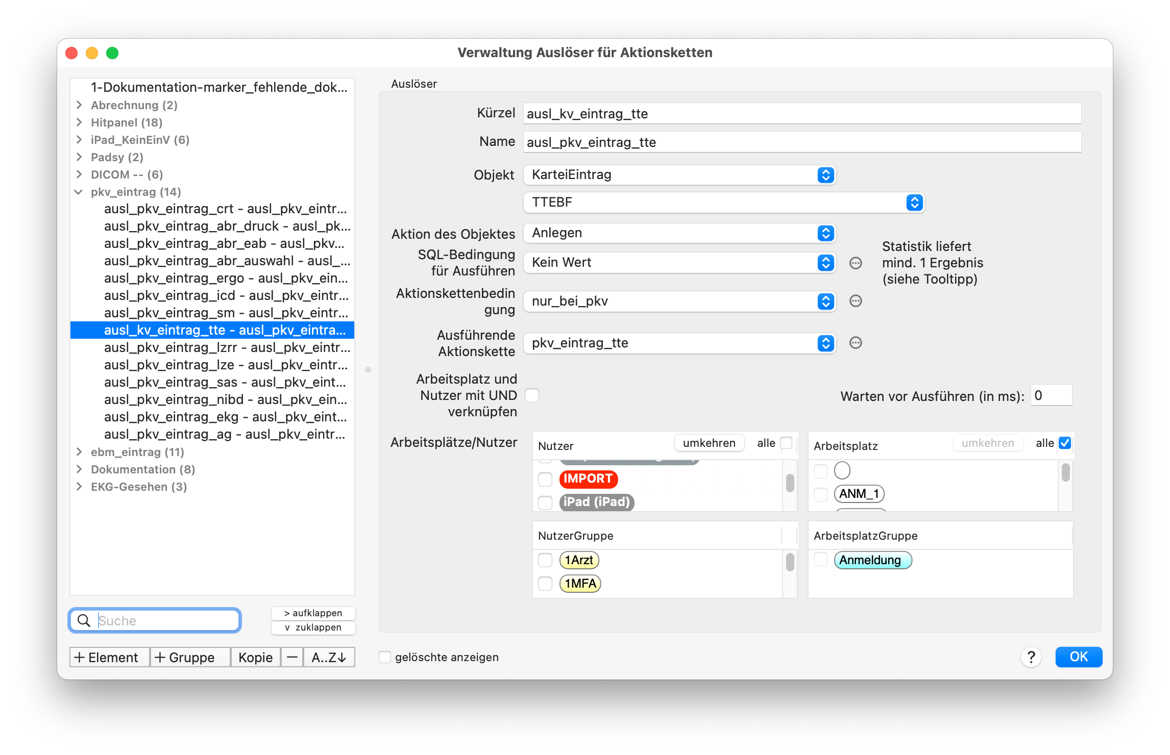

wir haben an jeden Befund-Karteineintrag die Ziffern gebunden (al AK-Bedingungen). Habe bisher damit keine Probleme gehabt. Die Weiche PKV/GKV etc machen wir über eine AK-BEdingungen (siehe Screenshot). Bisher funktioniert diese Lösung ohne Einschränkungen.
-js
Funktioniert auch problemlos mit automatisch generierten Befundeinträgen.
