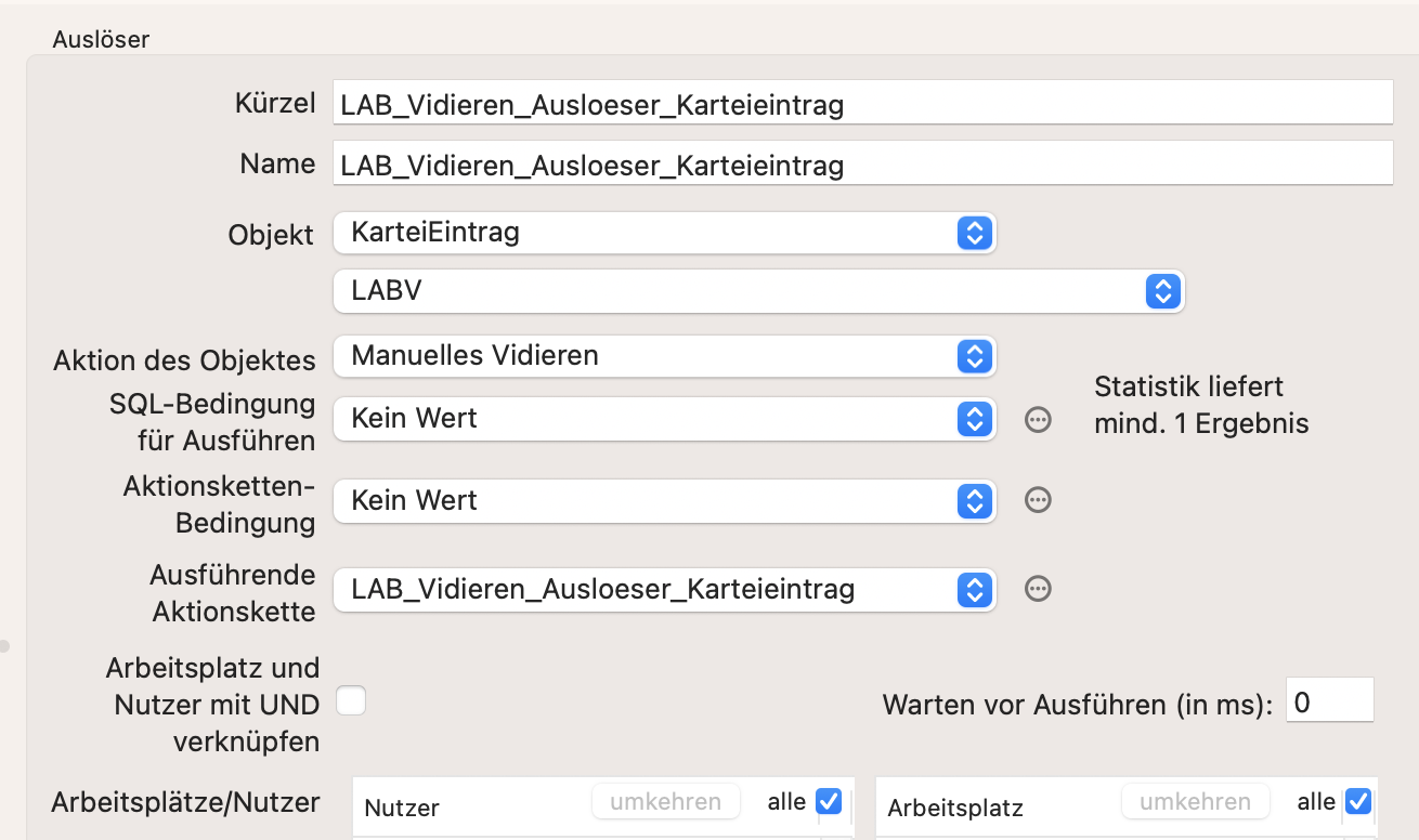

ich konnte heute endlich mal das Update einspielen, jetzt habe ich das Problem, dass mit dem Klicken auf Vidieren keine Aktionskette mehr ausgelöst wird ... woran kann das nun wieder liegen?
Gestern ging es noch mit der alten Tomedo-Version ... es ist nervenaufreibend
Alle Aktionskettenauslöser, die sich auf ein bestimmtes Objekt beziehen, sind spezifisch für den Typ des Objekts. Für den Aktionskettenauslöser "Manuelles vidieren" bedeutet das, dass dieser nur für Karteieinträge von dem Karteieintragstyp auslöst, der in dem Aktionskettenauslöser spezifiziert ist. Wenn dort "kein Wert" angegeben ist, löst dieser Auslöser für keine Karteieinträge aus.
Der einzige Grund, warum das vorher immer ausgelöst hatte, war ein Bug, der mit dem letzten Update aber behoben wurde.
Wenn Sie wollen, dass die Aktionskette für verschiedene Karteieintragstypen auslöst, müssen Sie für jeden dieser Karteieintragstypen einen Aktionskettenauslöser anlegen.
Können Sie mir sagen, was ich dann ändern muss?
Bisher hat es mit dem folgenden Auslsöer ohne Probleme funktiniert, dass die Aktionskette mit Karetieintrag LABV ausgelöst hat und den Karteieintrag erzeugt hat.
Sie können versuchen, statt "LABV" einmal "LAB" auszuwählen. Wenn Sie Laborbefunde vidieren wollen, ist das der richtige Karteieintragstyp. Die Aktionskette löst auch nicht aus, wenn dem Laborbefund kein Patient zugeordnet werden konnte.
Danke für den Tipp, komme leider erst heute dazu zu antworten.
Mit LAB geht es.
