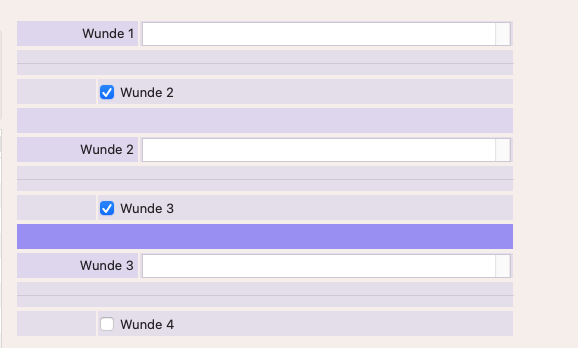

anbei ein einfach konstruiertes Beispiel:
CKE mit der Möglichkeit, Wunde 1 zu beschreiben.
Wenn du bei Wunde 2 dein Häkchen machst, dann kannst du Wunde 2 beschreiben
Wenn du bei Wunde 3 dein Häkchen machst, dann kannst du Wunde 3 beschreiben
und so weiter...
hier nochmal die Vorbefüllung der Gruppe, nicht editierbar:
Hallo Andreas,
Das sieht gut aus und habe es mir so vorgestellt. Bisher habe ich 3 verschiedene CustomKarteieinträge für die Beurteilung und Dokumenattion von Wundbehandlungen  gehabt - WUB-I bis WUB-III. Jetzt genügt ein CKE  und ich kann auch beliebig viele Wunden in einem CKE öffnen.

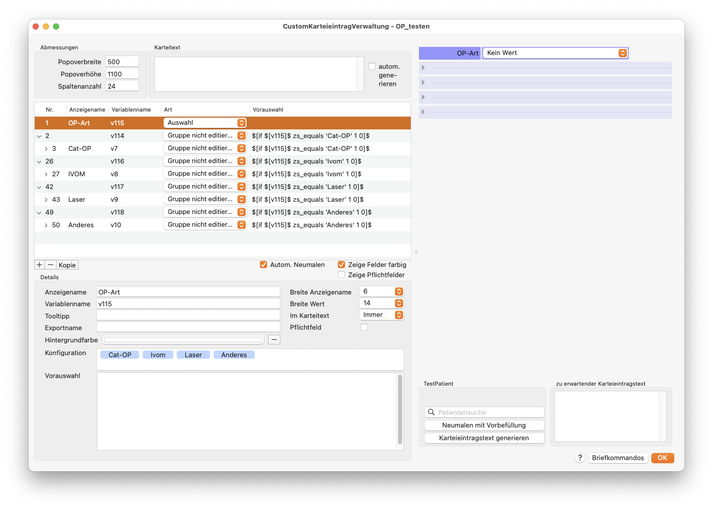

Prinzipiell ist diese Neuerung SEHR hilfreich, allerdings schaffe ich es nicht so eine Art Tabs=Reiter damit zu bauen. Bei verschachtelten bedingten Gruppen - wie oben von Andreas Tenzer dargestellt ist es sehr schön, dass man die Felder der verschachtelten Gruppe erst sieht wenn die Bedingung erfüllt ist. Will ich aber "parallele", also Reiter artigen Gruppen, je nach Bedingung darstellen, so bekomme ich eher ästhetisch unschöne Ergebnisse (s. Bilder).
Mach ich was falsch?
Außerdem scheint es einen Bug zu geben - wenn ich in meinem o.g. Beispiel nicht "Ivom" sondern "IVOM" schreibe, dann löst die Bedingung nicht aus. Tomedo scheint hier ein Problem mit mehrfachen Großbuchstaben zu haben...

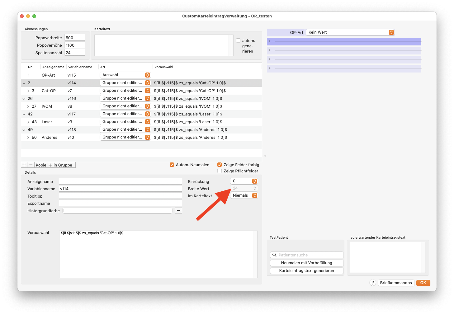

Nachtrag:
Warum ist die "Breite" nicht einstellbar?
wenn man die Gruppe auf die gesamte Breite einrückt, dann zeigt sich nur eine Leerzeile. Das finde ich optisch ansprechender
--> also in Ihrem Beispiel: Einrückung nicht 0, sondern 24.
Schöner wäre es aber noch, wenn man die die nicht angezeigten Gruppen vollständig ausblenden könnte
Danke, ja es ist ein wenig ansprechender. Aber zB die 4. Gruppe ist dann im popup in der Kartei trotzdem sehr weit unten.
Genau das schwebt mir auch vor.
Die Gruppenbezeichnung kostet nur Platz, die will ich verstecken.

Ich werde eine Option zur Verfügung stellen, bei der die Zeile mit dem "Anzeigename" nur angezeigt wird, wenn die bedingte Gruppe ausgeklappt ist.
