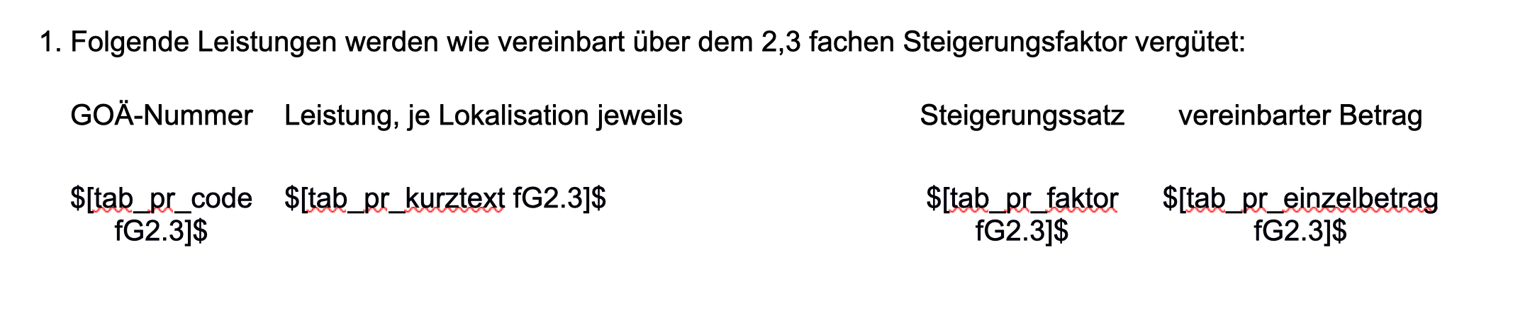

Hallo Herr Sirfy
Einträge einer Tabelle bekommen Sie wie folgt in eine Briefvorlage.
Bei diesem Beispiel werde alle Leistungen, die mit einem Faktor größer 2,3 als Tabelle in der Briefvorlage aufgeführt. Eine tabellarische Darstellung geht aber nicht in einem CF. Die Den Brief können Sie aber nicht am iPAD unterschreiben lassen. Deshalb führe ich die Gesamtsumme im CF auf und verweise darin auf den ausgehändigten Kostenvoranschlag. Die Zusammensetzung der Endsumme kann jeder der auch unterschreiben kann dort lesen. Wenn da einer dann meint, das wäre verkehrt, soll woanders hingehen, auf solche Patienten verzichte ich gerne. Man muss schließlich nicht jeden Quatsch mitmachen.
