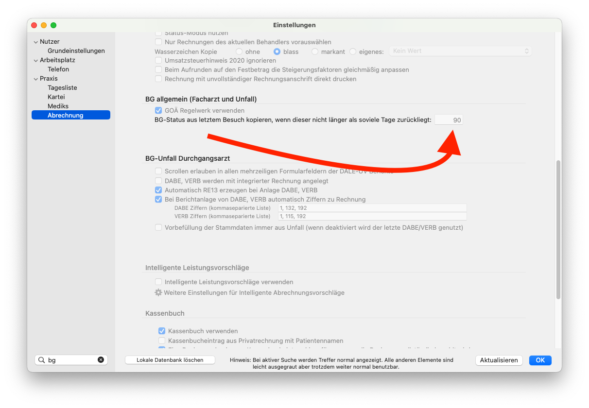

Sehr geehrter Herr Kummer,
natürlich geht das irgendwie, aber es ist nicht vorgesehen das der Kunde das machen soll/sollte.
Für Ihre konkrete Frage ist evtl diese Option gut, also die Option auf 0 oder so setzen.
Danke, Herr Thierfelder. So funktioniert es.
Ich habe mir schon gedacht, dass wir Anwender nicht unbedingt die Daten auf diese Art verändern sollten. Manchmal ist der Weg zur Lösung jedoch kürzer, wenn so etwas möglich wäre.
VG Sascha Kummer
