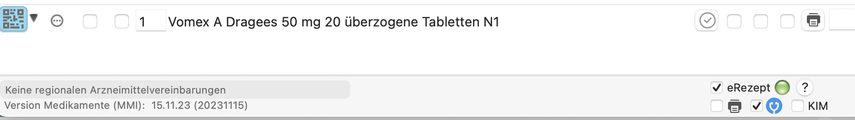

Wir haben eRezept seit heute als Standard einegstellt
Aber alle Privatrezpete werden dann auch vernsendet?
Ist das so, dass man auch Privatrezpete jetzt schon versneden kann oder ist das ein Fehler? Kann man einstellen, dass Privatrezepte automatisch auf ein blaues Rezept gedruckt werden?

Privatrezepte und grüne rezepte können bei gesetzlich Versicherten auch als eRezept versendet werden.
Das ist doch eigentlich gut. Ein einheitlicher Arbeitsablauf, kein Papier, kein Toner. Der Pat. wird erzogen, daß er immer seine Versichertenkarte dabei haben muß. Spätestens wenn die ePA verpflichtend wird, muß der Pat. immer seine eGK dabei haben.
Guten Tag Herr Kneußel,
für gesetzlich Versicherte Patienten werden grüne und blaue Rezepte als E-Rezept ausgestellt (nur Arzneimittel, keine Medizinprodukte oder Hilfsmittel). Für Privat-Versicherte bleibt es beim analogen Papierrezept.
Eine Möglichkeit, dies pro Rezepttyp zu konfigurieren gibt es nicht.
Viele Grüsse,
Björn Wellegehausen
Beantwortet von (15.3k Punkte)
Prima, danke für die schnelle Antwort.
Ich hätte noch eine Frage: Man kann Rezepte ja gleich über KIM versenden, wenn man sie anlegt ... das funktioniert bei uns nur beim Arzt aber nicht bei der MFA .... ist das bewusst so?
Wäre gut wenn die MFAs das auch könnten
Außerdem: Wenn einen MFA das Rezzept erstellt und KIM anklickt und ich es später frei gegeb wird es bei uns nicht über KIM versendet...
Wie sind da die besten Workflows?

Noch eine Frage:
Wenn meine MFA ein eRezept erstellt und beim Ausstellen bzw. Speichern durch sie auch das Häkchen für Patientenausdruck anklickt und später das Rezept durch mich freigegeben wird wird es leider nicht auch automatisch gedruckt ... wie kann ich sehen, welche Rezepte ausgedruckt werden müssen?
