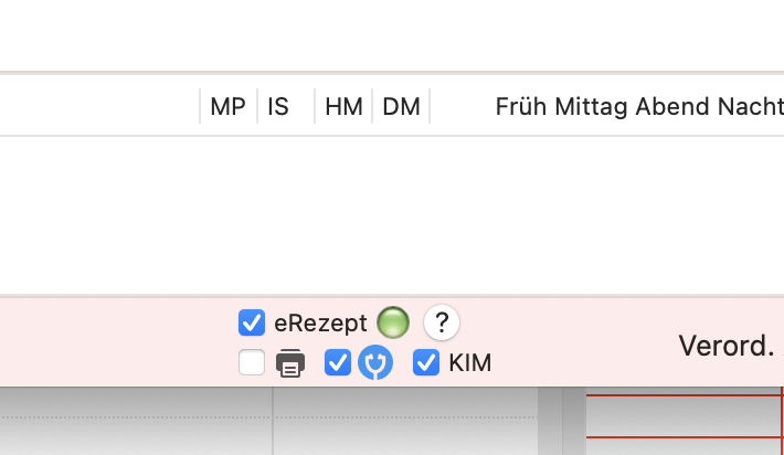

Ich habe gerade herausgefunden, daß man bei der direkten Ausstellung eines Rezeptes im Sprechzimmer auch den KIM Versand anhaken kann. Dann öffnet sich automatisch nach dem Versand das Mailfenster.
Allerdings werden die meisten Rp. an der Anmeldung geschrieben.
