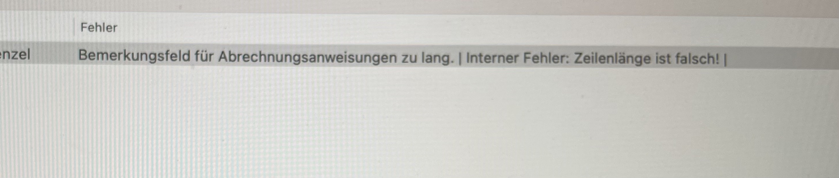

Guten Tag,
bei der PVS-Abrechung erhalte ich für eine Patientin die nachfolgende Fehlermeldung. Kennt den Fehler noch jmd.? Was kann ich tun? Danke für Tipps. Christoph Schenk

Bei aktiver Einstellung "Abrechnungsanweisungen übermittel" in dem oberen Einstellungen für Sammelrechungstypen an die PVS wird das Bemerkungsfeld in den Rechnungsdetails (Reiter Info) als Abrechnungsanweisung in die PAD-Datei übernommen, die an Ihre PVS gesendet werden soll.
Diese Zeichenkette darf nach Schnittstellenbeschreibung nicht länger als 50 Zeichen sein.
Sie müssen die Bemerkung bei der entspr. Rechnung also vermutlich kürzen (oder bei mangelnden Bedarf die Einstellung komplett deaktivieren).
Beantwortet von (2.1k Punkte)
Vielen Dank. Das war die Lösung!
