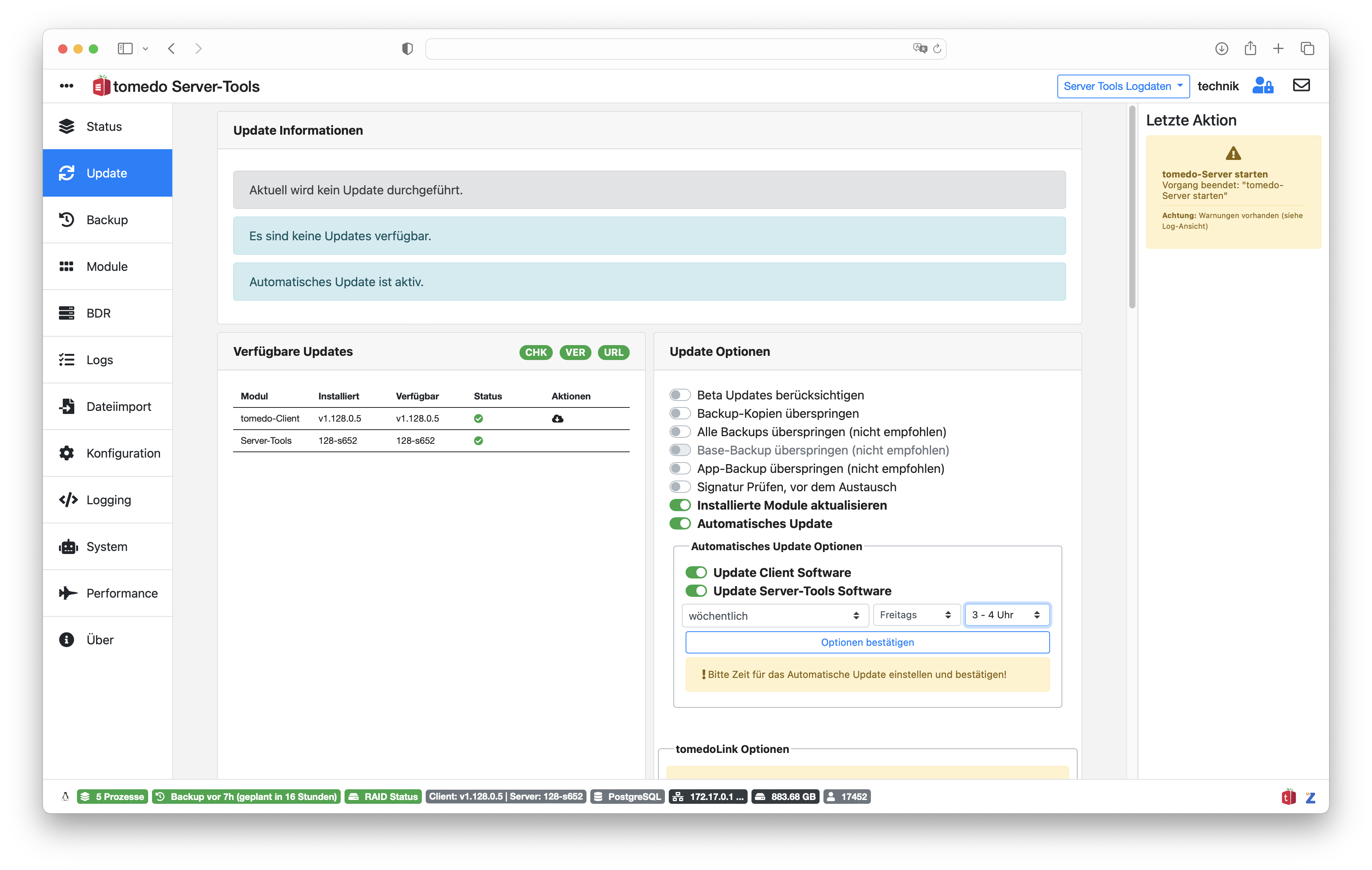

Sie können allerdings das Update auch "planen" und für z.B. nachts 3.00 Uhr terminieren.

Wenn man mit dem Technik-Account eingeloggt ist, kann man das aktivieren.
Wie kann ich mich denn einloggen? Habe da keinen Zugang.
Durch Klick oben rechts auf den Avatar-Button. Für den Technik Account muss man einmal mit dem Support ein Passwort erstellen. Außerdem funktioniert es mit dem admin-Login von tomedo.

Meiner Ansicht nach gab es hier in letzter Zeit keine Änderungen. Es war schon immer so
- dass während eines kleines Updates (d.h. keien Änderung an erster Stelle z.B. 127.0.6->127.0.19) der Server weiter verfügbar war und bis zum Base-Daten-Laden weitergearbeitet werden konnte.
- bei einem großen Update (v1.127->v1.128) der Server gestoppt wird um Änderungen an der Datenbank vorzunehmen. In dem Fall kann nur mit den Patienten gearbeitet werden, die der client vorher schon geladen hatte (also z.B. dass man vorher schon einmal in der Kartei war).
Haben Sie ein großes oder ein kleines Update durchgeführt?
