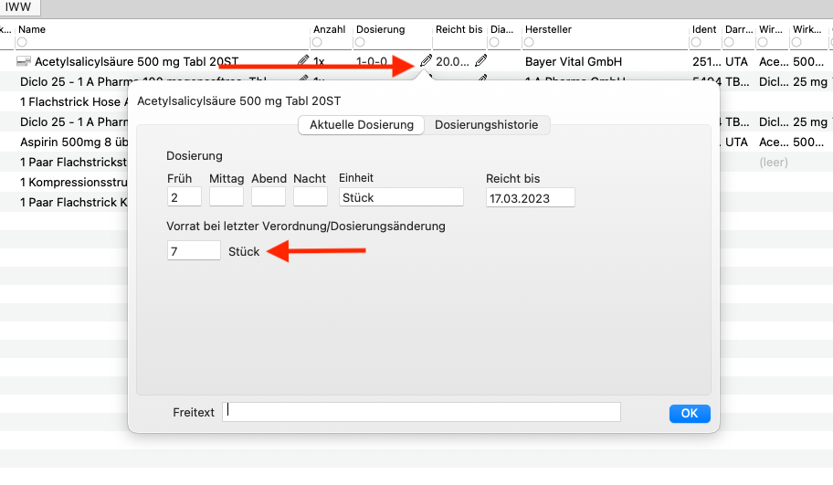

Hallo - Kann man die Restmengen der Medikamente für die Berechnung zurücksetzen?

Normalwerweise müsste bei jedem Rp bei Null angefangen werden. Sonst schaukelt sich das bis ins unermessliche. Ich rechne jetzt immer selber, mir ist das zu verwirrend, was Tomedo berechnet.
Die Restmenge eines Medikamentes aus 'Plan' findet sich an der markierten Stelle und kann dort zurückgesetzt werden.
Über den Reiter 'Dosierungshistorie' lässt sich herauslesen, wie die Restmenge zu welchem Zeitpunkt in der Vergangenheit war.
Sollten Sie bei Verordnung eines Präparates den Hinweistext erhalten, dass noch xxx Einheiten aus der Vorgängerverodnung vorhanden sein sollten, können Sie in Rücksprache mit dem Patienten entscheiden, ob wieder bei '0' begonnen werden soll. Dazu muss die Restmenge auf '0' gesetzt werden und das Präparat erneut verordnet werden.
