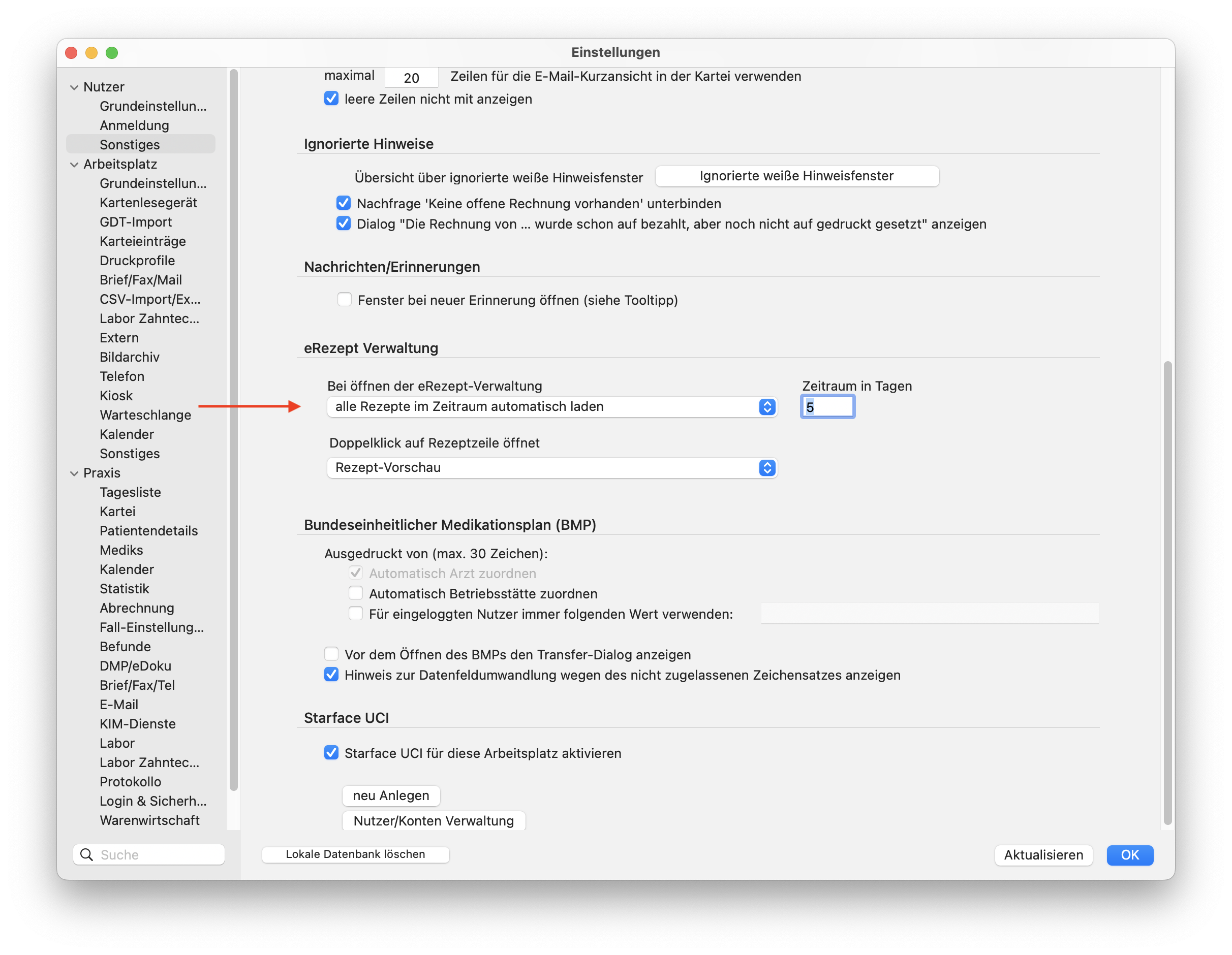

vielleicht ein Bug / vielleicht schon bekannt und mit der nächsten Version gelöst, ABER derzeit unschön. Da wir zur Zeit nur manuell die eRezepte an unsere gekoppelten Patientinnen in die App schicken können, rufen wir entsprechend häufig auch die ERezept-Verwaltung auf. Voreingestellt ist, dass uns beim Öffnen alle ERezepte der letzten 5 Tage angezeigt werden sollen. Leider funktioniert das überhaupt nicht. Der Zeitraum oben links ändert sich zwar, wenn man an dieser Stellschraube in den Einstellungen rumdreht, aber bei keiner Konstellation werden die Rezepte geladen. Dies muss wieder manuell über den Button "im Zeitbereich laden" gemacht werden. Beim Öffnen der Verwaltung kommt stattdessen der Hinweis, dass kein Rezept im entsprechenden Zeitraum vorhanden ist, was dann mit manueller Suche widerlegt wird.

ja, so wie ich das aus dem Manual verstehe, erwarte ich beim Öffnen der eRezept-Verwaltung, den von mir vorausgewählten Parameter: ALLE eRezepte der letzten X Tage (5 Tage). Es öffnet sich das kleine Hinweisfenster mit der Meldung: Keine eRezepte im Zeitraum gefunden. Dann betätige ich den Button "im Zeitbereich laden" Dann sind wie erwartet eRezepte vorhanden. Klingt für mich nach Bug.

Hallo Herr Fleischmann,
die Funktionalität ist doch bereits ausgerollt und sollte über Ihre tomedo Einstellungen für das E-Rezept aktivierbar sein.
Bitte entsprechend mal ausprobieren.
Viele Grüße;
Marc Kansy
Genau diese Funktion wie in Ihrem Foto gekennzeichnet, bewirkt das von mir beschriebene Verhalten. Auch unter v1.122.0.15
Vielen Dank für die Info und Angabe der Version. Dann werde ich es konkret prüfen lassen.
Viele Grüße,
Marc Kansy
