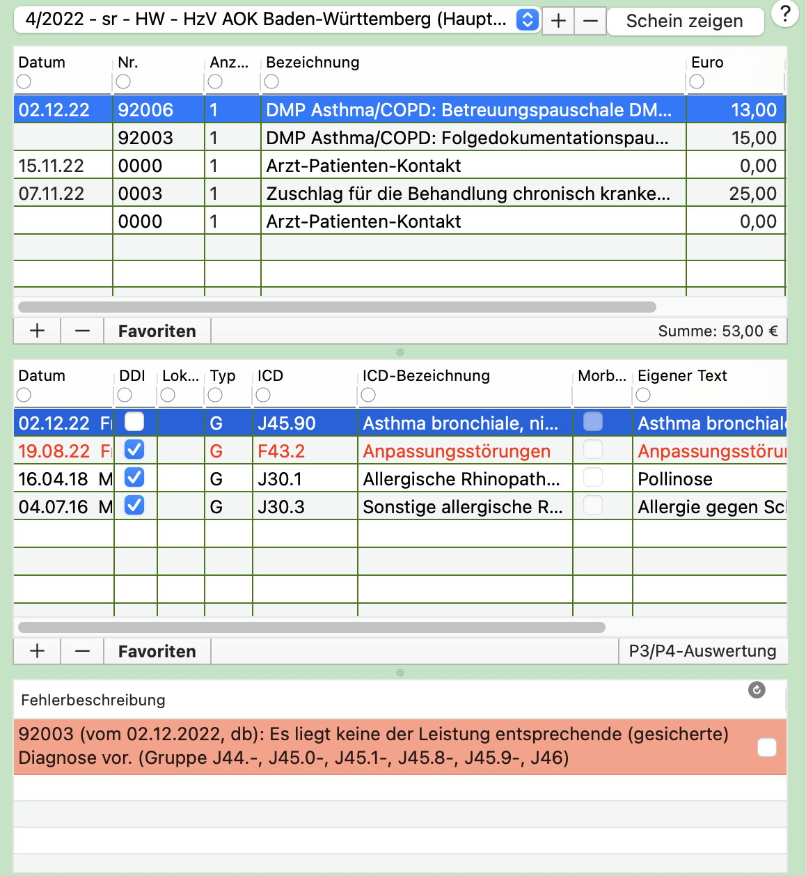

Ich kann meine Abrechnung nicht versenden, da ich immer Fehler bekomme bezüglich ASTHMA DMP. Es würde die gesicherte Diagnose Fehlen.... diese ist aber im Schein.
Gefragt in Bug von (5.1k Punkte)
Sehr geehrter Herr Dr. Reschke,
vielen Dank für die Meldung. Das Problem besteht darin, dass ab 01.01.2023 die Diagnosen J45.1, J45.0, J45.8, J45.9  nicht mehr gültig sind. Stattdessen kommen die Gruppen J45.*0, J45.*1, J45.*2, J45.*3, J45.*4, J45.*5, J45.*9 ( * ist 0,1,8 oder 9). Die Diagnosen aus neuen Gruppen (wie z.B. J45.10) kann man auf dem Schein für Q4 noch nicht dokumentieren, da die in der Diagnoseneinschlussliste für die Ziffer #92003 und Quartal Q4/2022 noch nicht enthalten sind.
Die Validierung für die alten Diagnosen wie J45.1 wird in der nächsten Version v1.120.0.9 angepasst. Voraussichtlich wird diese am 02.01.2023 freigegeben. Sie können auch, falls es möglich ist, eine andere Diagnose angeben, z.B. J46, oder eine aus der j44.-er Liste.

Es muss  ein  korrektes Paar aus Diagnose und Leistung zum jeweiligen Datum existieren. Das heißt, am 30.11. muss J45.1 (OHNE  DDI-Markierung) eingetragen werden. Außerdem scheint es mir, dass es sich um HzV handelt, dann muss die Diagnose auch auf dem GKV-Schein an diesem Datum eingetragen sein.
Frohes Neues :)
Oliver Hanemann
Beantwortet von (2.6k Punkte)
Also ich habe mehrere Hundert DMP Scheine, und da ist das auch nie so. Auch ist es nur bei der Asthma Ziffer.
HzV ja, aber AOK. Da ist es auf dem HzV Schein, wie auch die Ziffer. Aber ich versuche es gerne mit Ihrem Rat. Vielen Dank
Immer noch, leider. Es sind nur 7 Scheine, aber die machen die Abrechnung nicht möglich. Wenn ich die Ziffer raus nehme, geht es. Aber dann bekomme ich es nicht vergütet....
auch ist mir diese Fehlermeldung schleierhaft. J45.10 ist eine geläufige ICD 10.....
Das müsste dann aber KV-spezifisch sein, ich rechne in Hamburg seit 3 Jahren mit Tomedo immer nur mit DDI ab und habe noch nie eine Fehlermeldung erhalten.
