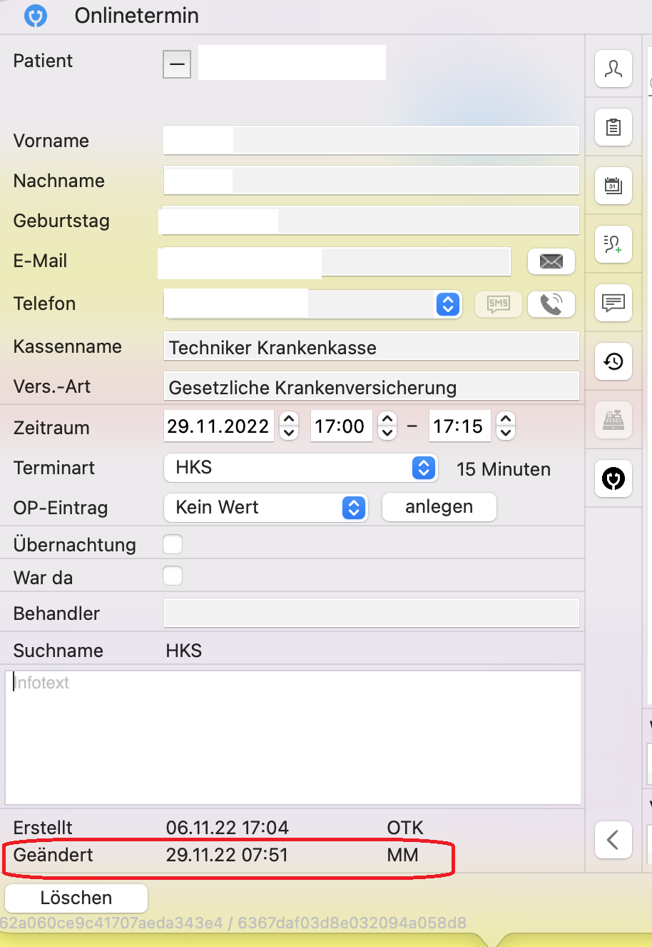

In v1.118.0.17 wird umgehend beim Öffnen eines Onlinetermins im Kalender das "Geändert" Feld mit dem aktuellen Datum und Nutzer überschrieben, ohne dass auch nur eine Änderung erfolgt ist.
Das Verhalten haben wir nur bei Onlineterminen feststellen können.
Gefragt in Bug von (900 Punkte)

GutenTag Herr Ringling,
es betrifft alle Patienten, die über einen OTK einen Termin vereinbart haben. Wir schreiben dem Support.
Danke und freundliche Grüße
Michael Mildner
Dem kann ich nur zustimmen. Sobald man die Details von Neupatienten öffnet, erscheint das bei "geändert" die aktuelle Zeit.

das mit den "" trifft bei uns zu. Wir sind bei der aktuellsten 118 Version. Zuletzt gestern Abend Update gemacht.
Auch bei neu gebuchten Terminen, oder nur bei älteren bestehenden?
In https://forum.tomedo.de/index.php/59157/einige-fragen-zum-otk-und-der-terminerinnerung-per-email gab es auch schonmal eine Meldung, dass die wieder auftauchen. Wir konnten es bisher nicht nachstellen.
Gleiches Verhalten berichtet uns die Praxis.
Es sind OTK2 Termine. OTK2 ist in der bei uns betreuten Praxis seit 25.10 2022 im Einsatz.
