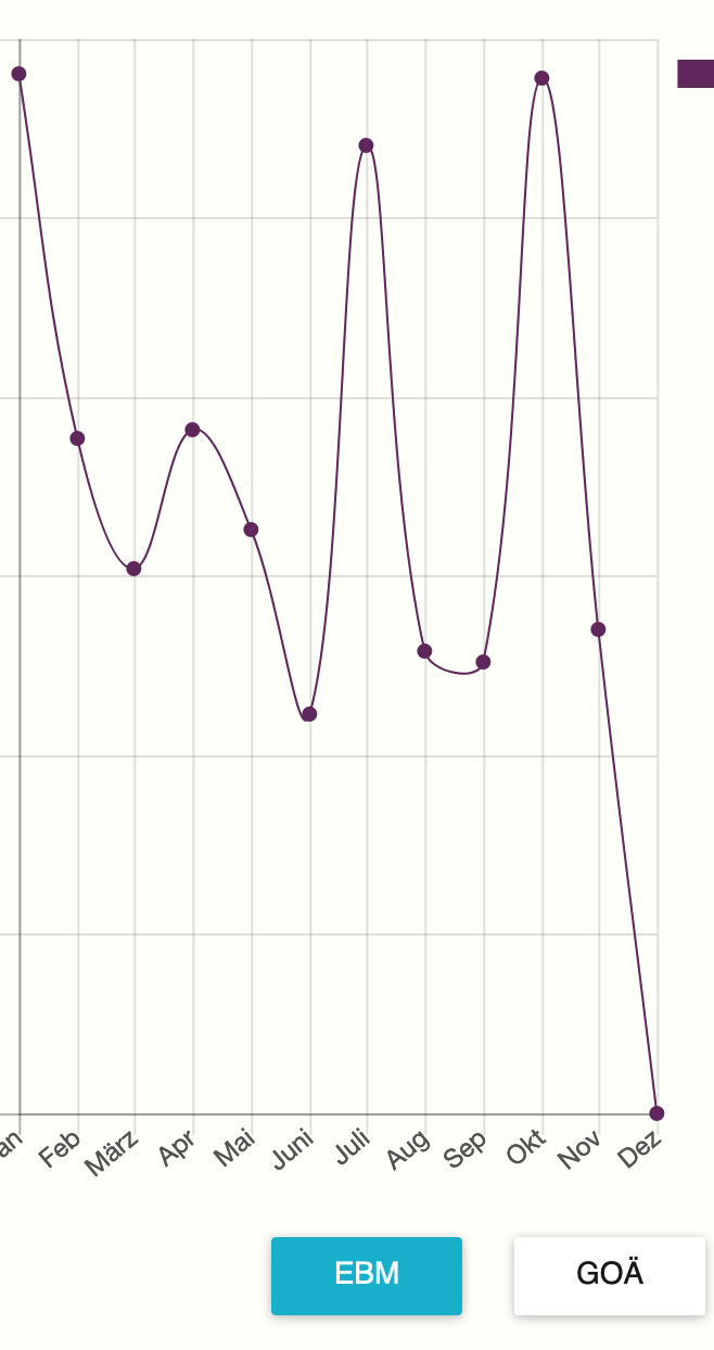

Wie kann ich denn solch eine Verlaufsgrafik erstellen (Cockpit 1.0)? Sollte doch in Version 3.0 möglich sein?

Die Verlaufsgrafik ist inhaltlich falsch und steht deshalb in dieser Form im Cockpit 3.0 nicht zur Verfügung.
Die an den "dicken Punkten" berechneten y-Werte sind die kumulierten Leistungen des jeweiligen Monats (Einheit der y-Achse ist "kumulierte Leistung in €"). Die graphische Verbindung dieser Punkte ist inhaltlich falsch, korrekt ist bspw. ein Balken (also horizontale Linie) über den gesamten Monat (oder einfach Punkte ohne Verbindungslinien).
Am Bsp. der obigen Grafik: selbst wenn man die Linie als "kumulierte Leistung bis zum Zeitpunkt x" interpretieren würde, könnte es nicht sein, dass in der Mitte des Monats August die Leistung höher war als am Ende (was die Linie aber suggeriert).
