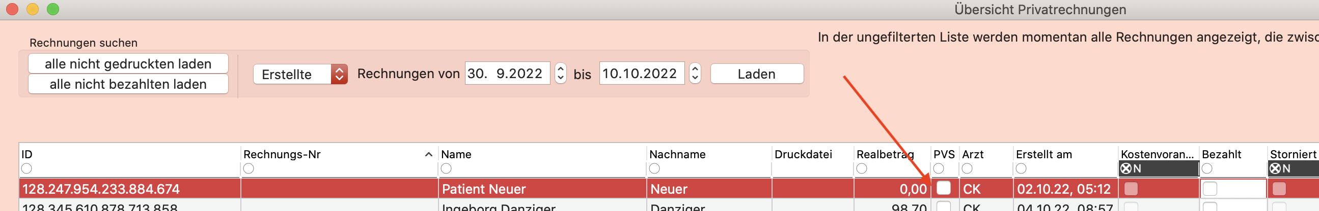

wir fertigen einmal pro Monat eine Abrechnung über PVS und erstellen eine Sammelerklärung, die wir per PAD Transfer übertragen. Die Rechnungen sind dann als abgerechnet gekennzeichnet. Man braucht dann keine Rechnungen mehr auszudrucken, den Rechnungseingang und das gesamte Mahnwesen wird  über die PVS verwaltet und man spart sich diese Arbeit.
Aufruf über Verwaltun/Abrechnung
Dan den Zeitraum wählen. Die über PVS abzurechnenden Fälle auswählen (s. Pfeil)

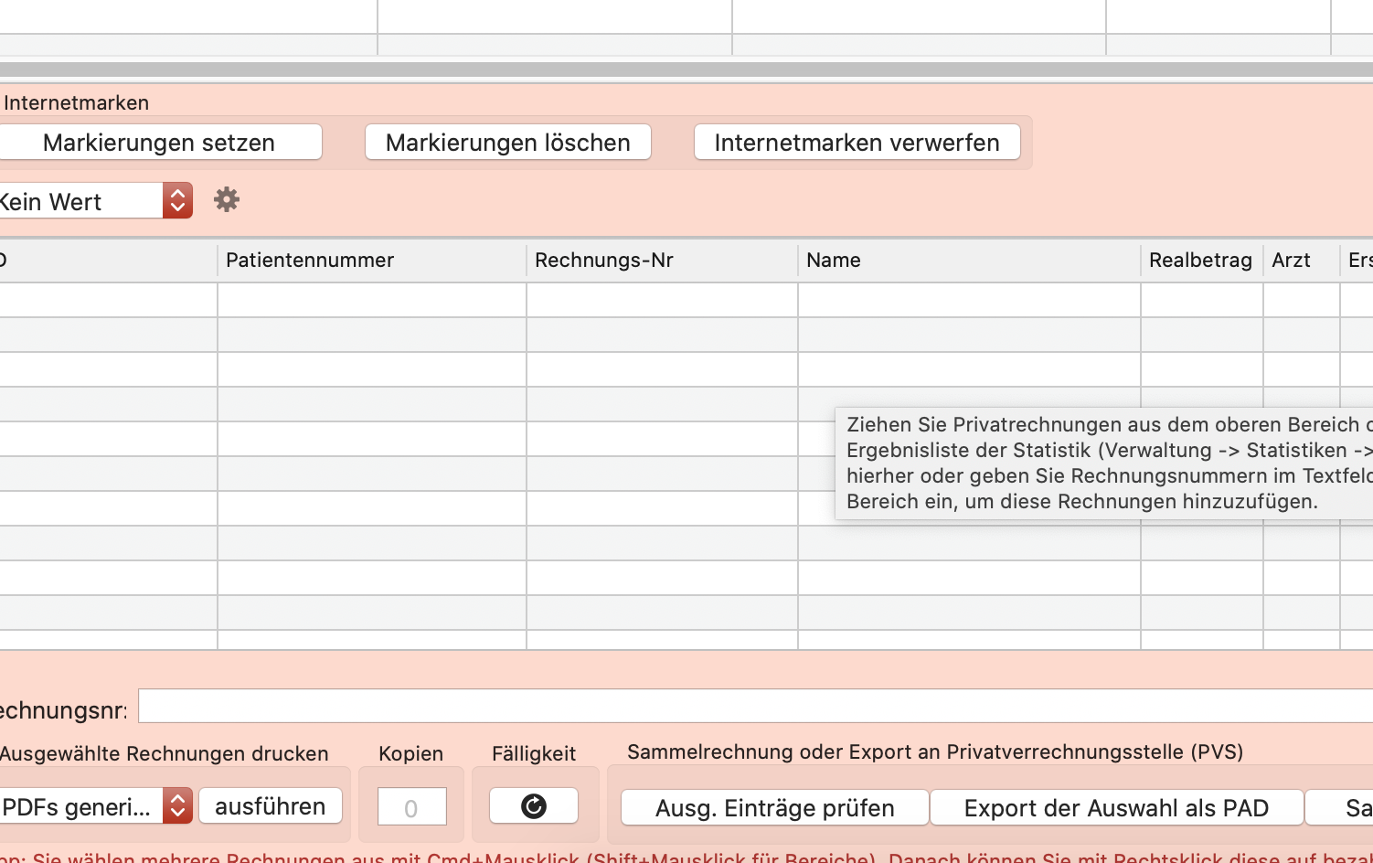

Dann die gefilterten Einträge markieren undExport der Auswahl über PAD
Die PAD Datei auf den Schreibtisch exportieren und dann über PAD Transfer (Aufruf über den Webbrowser) versenden.

Indem Sie den Haken für PVS Abrechnung wählen, filtern Sie die Fälle zu Abrechnung. Die Kleinbeträge lasse ich genau wie Sie aus. Erst die so gefilterten Fälle übertragen wir dann zur Abrechnung via padTransfer.
Die noch nicht abgerechneten Fälle werden erst dann abgerechnet, wenn die Rechnungssumme einen wirtschaftlich vertretbaren Wert überstiegen hat.

für den Transfer markiert man alle Rechnungen und exportiert die in eine Date für den PAD Transfer. Die liegt dann auf dem Desktop. Von Dort kann man die dann an die PVS übermitteln.
