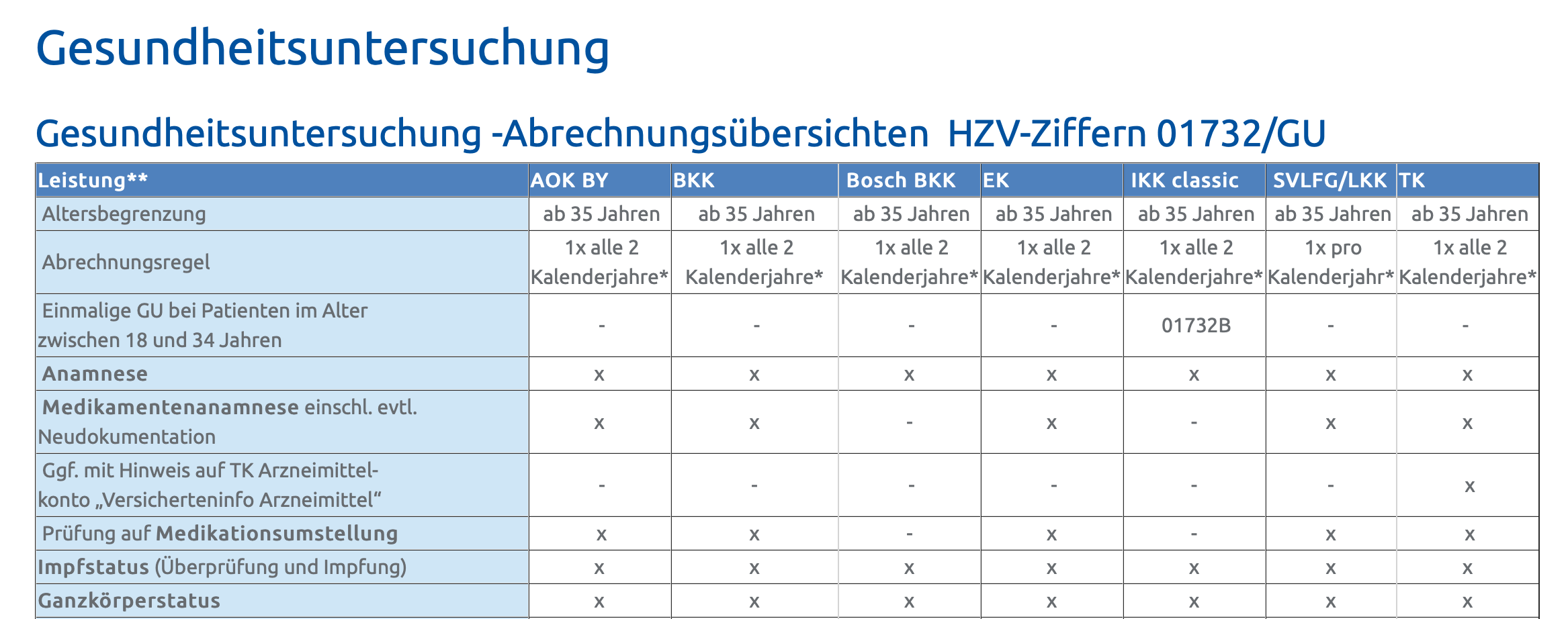

Die zusammenfassende Ergebnisse aus der Kommunikation mit HÄVG sind wie folgt: Es gibt, grob gesagt, drei Arten von HZV-Verträgen:
1. mit differenzierten Leistungen (wie z.B. IKK Classic)
2. mit einer Leistung ab 35 J., die aber auch für die Patienten 18-35 J. gültig ist
3. mit einer Leistung ab 35 J., die für die  Patienten 18-35 J. nicht abrechnenbar ist
Eine pauschale Antwort, wann die Leistung abrechnungsfähig ist, gibt es leider nicht.
In Kürze erfolgt ein Rundschreiben von HÄVG, in dem die Ärzte auf die vertragsspezifische Abrechnung der GU für Patienten im Alter von 18-35 Jahren hingewiesen werden.

Die Abrechnung über HZV ist momentan nur für die IKK Classic Teilnehmer möglich (HA-Vertrag SI_IKK_HZV)
https://www.hausaerzte-bayern.de/index.php/hzv/hzv-in-der-praxis/abrechnung/leistungen/gesundheitsuntersuchung

aktuell können wir leider keine Abrechnungsempfehlung für die Ziffer 01732 bei HZV Patienten zwischen 18 und 35 Jahre alt geben.
Die Ziffer ist ein Bestandteil des HZV Ziffernkranzes und darf nicht üer KBV abgerechnet werden. Aus anderer Seite nach HZV Abrechnungsregeln ist diese ebenfalls nicht abrechenbar, da die Ziffer nur für die Patienten ab 36.Lebensjahr gültig ist.
Wir haben HÄVG angeschrieben mit der Bitte diese Pattsituation aufzuklären. Wir melden uns sobald wir eine Antwort bekommen.
