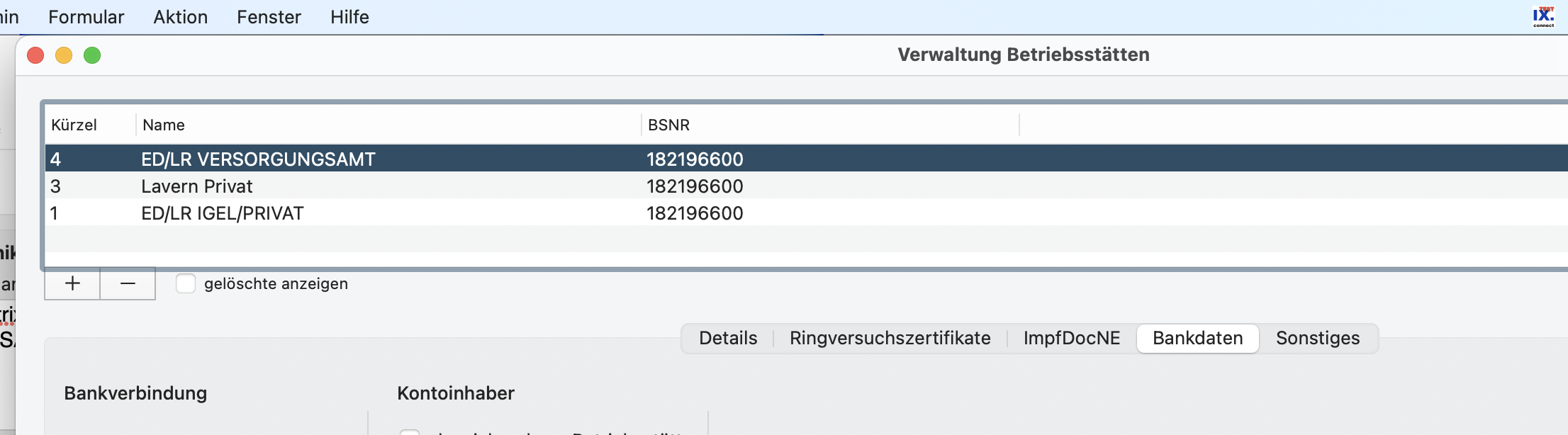

Ich habe verschiedene Bankdaten hinterlegt und dabei irgendetwas verstellt, ich muss händisch die Betriebsstätte bei Formularausdruck anwählen. Sonst kein Stempeleindruck. Wo ist der Fehler?

Sehr geehrte Frau Hermann,
normalerweise wird die Betriebsstätte im Formular gesetzt die im Besuch des Patienten hinterlegt ist, als Rückfall wir die Betriebsstätte des Arztes genommen. Ist i Besuch die richtige Betriebsstätte hinterlegt? Wenn nicht wird evtl an der Anmeldung die falsche Betriebsstätte gesetzt. Im Bild sind 3 Betriebsstätten hinterlegt. Ich bezweifel mal das Sie 3 Standort haben. Auch machen Privat-Betriebsstätten neben KV Betriebsstätten eher Probleme als das diese was bringen. Sie müssen also aufpassen das tomedo immer eindeutig eine Betriebsstätte bestimmen kann. Wenn das nicht so ist, so wird u.U. die Betriebsstätte leer gelassen. Wenn dann die abrechnenden Ärzte (Formulararzt) keine eindeutige Betribestätte haben, so kann im Formular dann nichts gesetzt werden.
