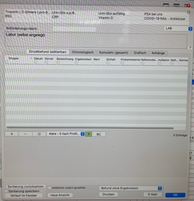

Aber dennoch eine Frage: Bei der alten Ansicht gibt es bei uns zwei Versionen: Wir bnötigen die erste Version davon, weil wir damit unsere selbst bestimmten Laborwerte erfassen (oberes Bild)
Ich weiss jetzt nicht wie ich von der zweiten Version (wird bei manchen Computer angezeigt - unteres Bild) auf die Verrsion im oberen Bild komme ... können Sie mir dazu noch einen Tipp geben?
die unterere Ansicht ist für Fremdlabor, der LAb Eintrag wird dann durch ein Muster10 oder Order-Entry erzeugt. An diese LAB Einträge werden dann die Befunde des Labors zugeordnet. Diese sind nicht editierbar.
Der obere  LAB Eintrag ist ein selbstangelegter, den haben sie zBsp über die Kommandozeile angelegt, diese Einträge sind editierbar. Es kommt also auf die Art des Eintrages an was ihnen angezeigt wird. Bei den selbstangelegten Einträgen steht in der Kartei als Text (selbst angelegt) . Wollen sie bei einem Patienten Laborwerte selbst eintragen und es exisitert kein entsprechender Karteieintrag geht am einfachsten über die Kommandozeile mit ein Lab Eintrag anzulegen.
