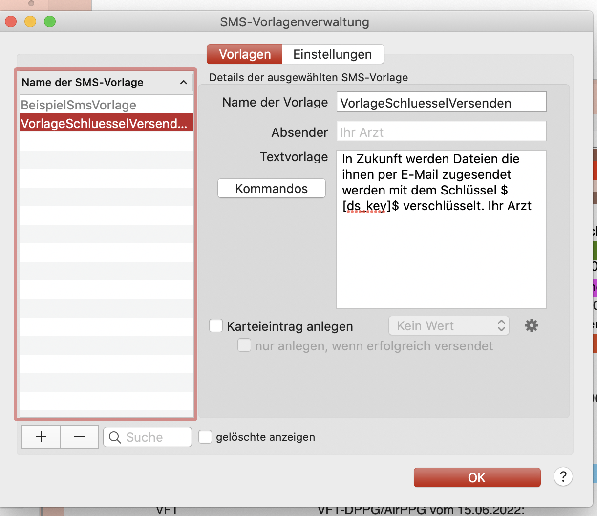

Hier der Vorschlag wie so eine Aktionskette allerdings mit einer Terminerinnerung und zusätzlich der SMS Variante aussehen kann.
Die terminerinnerung können sie beliebig tauschen und stattdessen die Rechnung oder einen Brief versenden. Allerdings ist die Rechnung ein schlechtes Beispiel weil man die nicht separat und automatisch aus Tomedo versenden kann, zumindest habe ich noch keine Lösung gefunden.
Die Bedingung für die erste Aktionskette:
Die 1. Aktion der Kette
Für die zweite Aktion in der gewünschten reihenfolge finden Sie in den Kalendervorlagen die Versendung für eine SMS mit den Zugangsschlüsseln.

Für die Versendung der SMS benötigt es leider eine kostenpflichtige Freischaltung des SMS Moduls.
