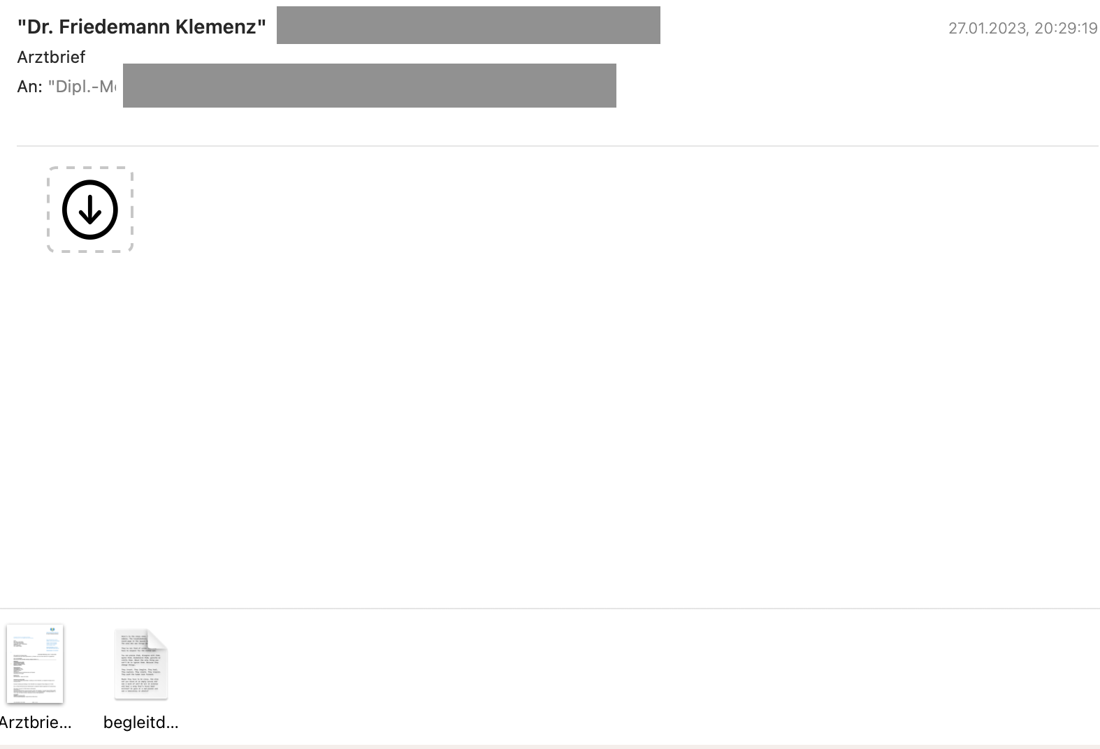

ich mache die Beobachtung, dass KIM Nachrichten in Form von elektronischen Arztbriefen von Tomedo aus nicht korrekt rausgehen: Im Ausgangsordner findet sich folgendes Symbol und beim Click darauf passiert nichts. Beim Absenden gibt es keine Fehlermeldung, problemlose Signatur usw. Die Empfänger bemängeln dann einen fehlerhaften Eingang/Signatur usw.
Wie kann dieser scheinbar durch tomedo produzierte und wiederholt auftretende  Fehler beseitigt werden? Ich kann doch nach jedem Versand nicht prüfen müssen, ob die Nachricht rausging?!

Sehr geehrter Herr Klemenz,
wie genau ist die Email fehlerhaft auf der Gegenseite? Passiert das bei allen eArztbriefen, nur bei bestimmten Empfängern oder zufällig mal?
Wie schon so oft geschrieben sind die Rückmeldungen der Kollegen oftmals nicht so zielführend, es kommt da immer: Signatur oder Nachricht ungültig....
Interessanterweise ist es fast immer bei dem selben Kollegen mit einer Adresse (da dann aber sehr regelmäßig/immer) und noch zwei weiteren Kollegen, und nur dort wird die Nachricht im Ausgang so dargestellt! Mir scheint es da einen Zusammenhang zu geben. Die Gegenseite ist cgm.kim.telematik, der andere Kollege dgn.Kim.telematik
Und in genau den Fällen Sie die Email tomedo dann auch so komisch aus?
Ja genau - und die anderen Breife ca. 20-30 am Tag - gehen problemlos
Dann müsste ich mir das auf Ihrem Server mal anschaun.
