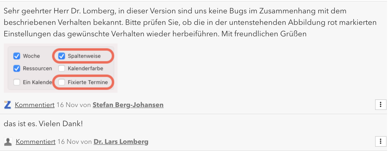

Bei uns git es aktuell Probleme mit dem Terminkalender. So sind die anzeigbaren Terminkalender nun in Gruppen vorgegeben und können nicht einfach selbständig gruppiert werden. Zudem können seit heute MOrgen Termine auch nicht mehr manuell ausgedehnt oder verschoben werden.
Hat jemand ein ähnliches Problem und/oder eine Lösung?

Sehr geehrter Herr Dr. Lomberg, unter welcher tomedo-Version tritt dieses Verhalten auf (tomedo → Über tomedo)?
Edit: Möglicherweise ist das eine reine "Einstellungssache": Wenn oben links "fixierte Termine" ausgewählt ist, lassen sich die Termine nicht mehr verschieben. Die Gruppierung der Kalender in Spalten lässt sich durch die Auswahl "spaltenweise" beeinflussen.

Sehr geehrter Herr Dr. Lomberg, in dieser Version sind uns keine Bugs im Zusammenhang mit dem beschriebenen Verhalten bekannt. Bitte prüfen Sie, ob die in der untenstehenden Abbildung rot markierten Einstellungen das gewünschte Verhalten wieder herbeiführen. Mit freundlichen Grüßen
das ist es. Vielen Dank!
Das freut mich. Wir werden prüfen, ob wir insbes. die untere Checkbox in solchen Situationen besser hervorheben können.
