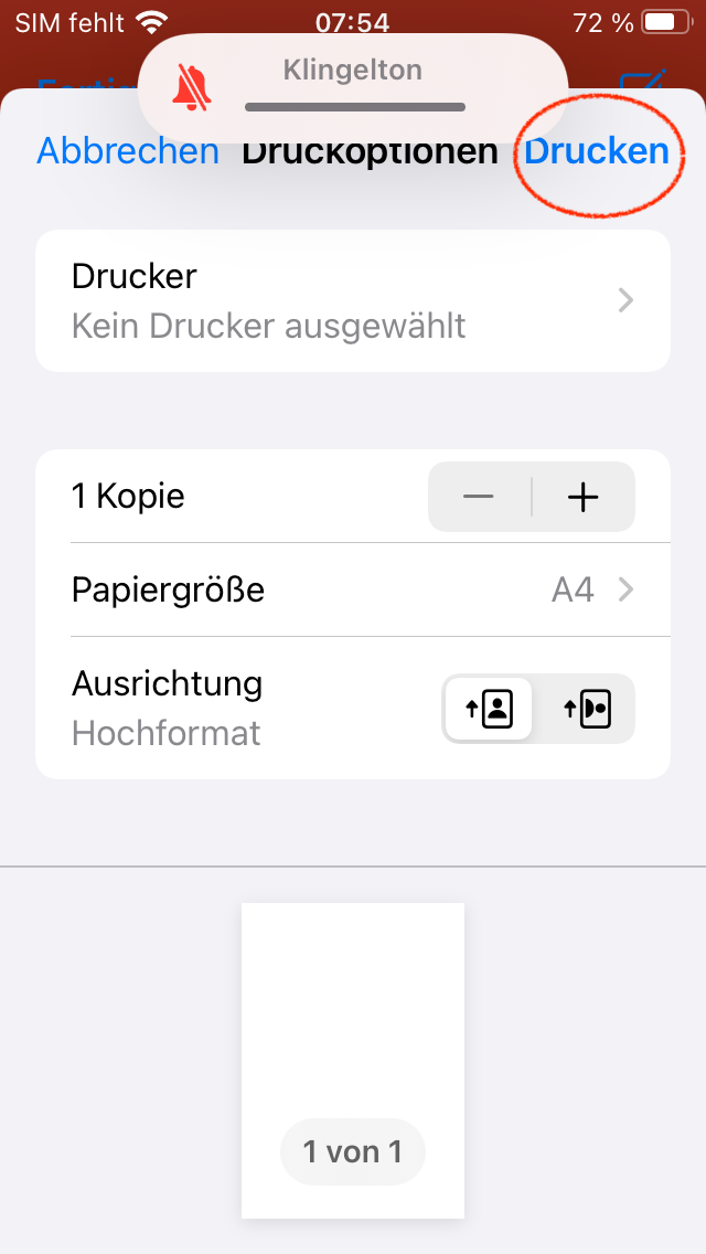

Guten Morgen und Dank auch für die diese Antwort. Ich habe iOS 15 (15.0.2) installiert,die von Ihnen aufgezeigte Option Drucken in der rechten oberen Ecke erscheint aber nicht. Ich habe das jetzt fast 45min in allen Varianten versucht. Sei es mit Tomedo-eigenen Formularen oder selbstgebauten. Auch die Option "direkt drucken ohne Anzeige" scheint keinen Einfluß zu haben. Gelegentlich klappt es beim Drücken auf die Leiste "Druckoptionen" in den Mail-Dialog zu kommen, aber in der Regel passiert gar nichts, und das unabhängig davon ob ich im WLAN bin oder nicht.
Hallo, welche Option meinen Sie? Die aus der Custom-Formular Ansicht oder die im Druck-Dialog unten? In der Custom-Formular-Ansicht ist die Drucker-Schaltfläche im Patientenmodus nur sichtbar, wenn die letzte Seite des Forulars geöffnet wurde. Könnten Sie eventuell einen Screenshot an ios@zollsoft.de schicken?

an meinem SE (2016) mit iOS15 funktioniert es so:
1. auf Drucken klicken
2. im Druckdialog rechts neben Druckoptionen aufs Leere klicken.
Das funktioniert bei mir auch, allerdings nicht wenn ich im Heimnetz bin. Da besteht die App auf dem Druck via Drucker. Noch ein Problem ist mir aufgefallen: lege ich ohne Verbindung zum Server einen neuen Patienten an, kann ich keine Custom-Formulare erstellen, erst wenn ich wieder Verbindung zum Server habe (wahrscheinlich wenn der Patient mit dem Server synchronisiert ist). Ich möchte Atteste für Schulkinder erstellen, die einen PCR-Test benötigen und gleichzeitig als Poolarzt nicht meine Rechner/Server Lösung mit durch die Gegend schleppen. Gibt es dafür eine Lösung?
Vielen Dank Frau Wieder, es handelt sich in der Tat um einen Anzeigefehler in der App. Wenn Sie ein anderes Farbschema auswählen, welches nicht weiß als Schriftarbe verwendet, wir die Schaltfläche "Drucken" auch korrekt angezeigt. Wir bitten dafür um Entschuldigung und werden den Fehler so bald wie möglich beheben.
