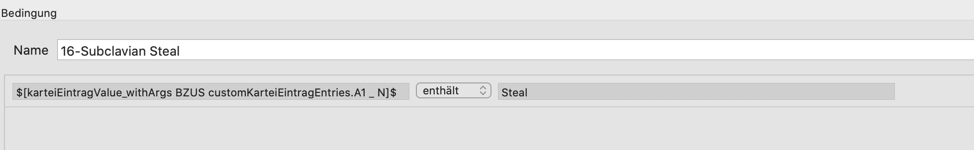

Das funktioniert mit diesem Befehl:
$[karteiEintragValue_withArgs KARTEIKÜRZEL customKarteiEintragEntries.FELDNAME _ N]$
Dafür braucht man kein x-Kommando. Für weitere Bedingungen wie Zeitdauer etc., muss man im Gegensatz zum x-Kommando weitere Bedingungen formulieren. Sonst würde die Aktionskette immer ausgelöst, wenn nur ein Karteieintrag der letzten Jahre die Bedingung enthält. Wenn man das nicht will muss noch eine Bedingung hinzufügen, die man sich mit dem x-Kommando erzeugt. Man formuliert dabei, dass nur Einträge eines bestimmten Zeitraums, beispielsweise nur vom heutigen Tag berücksichtigt werden. Sonst würde die Aktion jedes Mal gestartet werden, wenn der Auslöser greift.
Mit all diesen Kommandos ist übrigens die Übernahme des Feldinhaltes aus einem benannten Karteieintrags in ein beliebiges Textfeld, auch in Überweisungsformulare, CustomFormulare und CustomKarteieinträge etc. möglich.

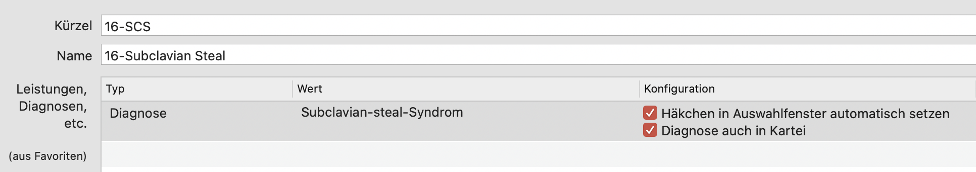

Dieses Kommando muss dann in die Aktionskettenbedingung wie am Beispiel subclavian Steal Syndrom eingeben
Wenn im Karteieintrag BZUS im Feld A1 der Begriff Steal enthalten ist, kann man damit die gewünschte Aktion starten. Man muss dann dafür in einer Aktionekette die passende Aktion <Subclavian-Steal> mit  der Aktionskette <Subclavian-Steal> verknüpfen.
