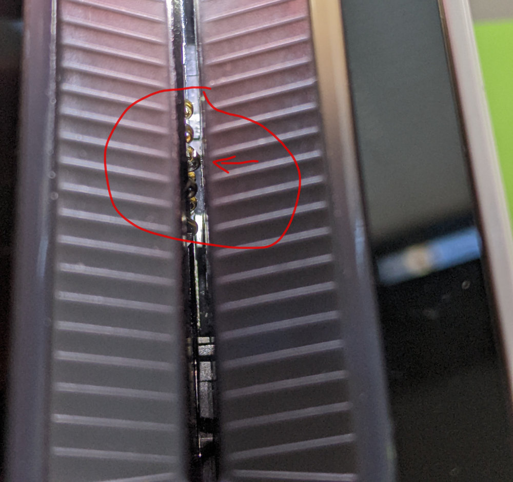

Hallo zusammen, bei uns geht an mehreren Cherrys der obere Kartenleser nicht, er fühlt sich auch irgendwie verklemmt an beim Stecken. Die seitlichen Schlitze gehen. Ein Gerät habe ich bereits eingeschickt, es wurde als "funktionierend" zurückgeschickt und ich musste das Ersatzgerät kaufen. Es geht allerdings weiterhin nur der seitliche Kartenschlitz. Noch jemand mit diesen Problemen?

Das Problem kenne ich leider zu gut. Die Terminals haben eine mechanische Sperre falls die Hardware kompromittiert wurde. Diese kann durch ESD ausgelöst werden. Wenn man in den Kartenschlitz reinleuchtet müssten auch die Pins verbogen sein..
Bisher wurden die Terminals allerdings anstandslos ausgetauscht.
p.s. nicht wegschmeißen...die Terminals können im Zweifelsfall sehr gut als Lesegerät für den Praxisausweis und eHBA verwendet werden!
So sah es dann Hardware-technisch aus:
Darauf muss ich achten!
Das scheint es zu sein! Und dennoch haben die mir das zurück geschickt und ein neues berechnet!
haben Sie vielleicht irgedwie "Dreck" im Schacht?
Bevor Sie das Terminal wegwerfen, probieren Sie mal eine Chipkarte mit Silikonöl zu benetzen (nicht am Chip) und mehrfach stecken um die Gleitwege zu schmieren.
Guter Plan, probier ich aus. Warum das aber gleich an mehreren KLG so ist!?
